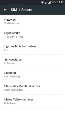

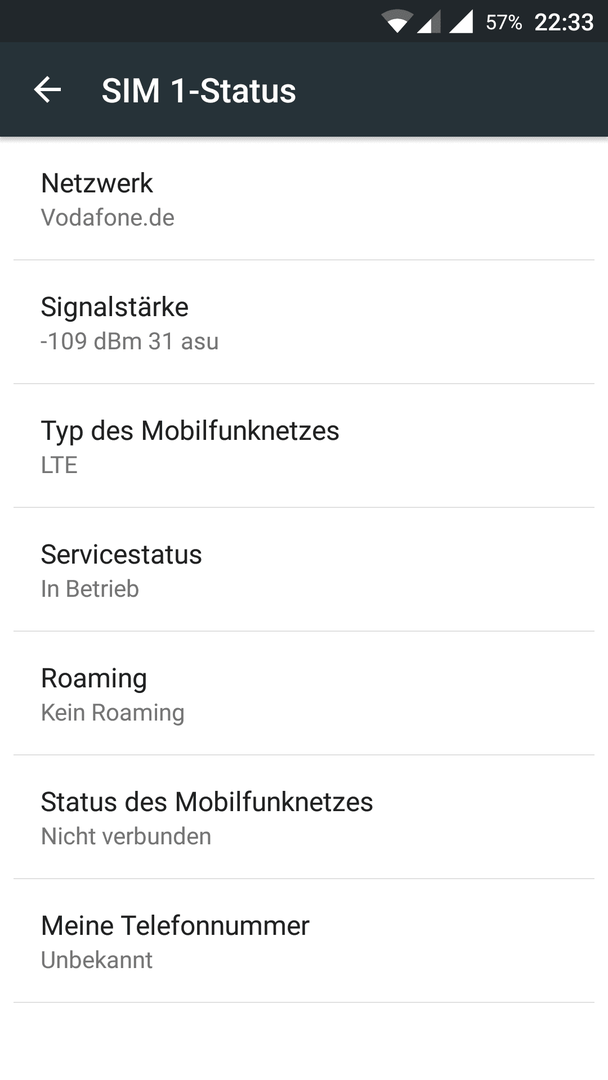

Bei mir bucht es sich auch dann wieder ein! WLAN geht an und LTE steht auch im Sim-status.

Gut, dann ist wohl mit meinem BQ M5 was faul. Bei mir kam dann nämlich immer ein ständiger Wechsel zwischen 3D und Unbekannt...
Ich habe es heute eingeschickt, und bin gespannt. Halte Euch auf dem Laufenden.
Vielen Dank nochmal für die Tests!
