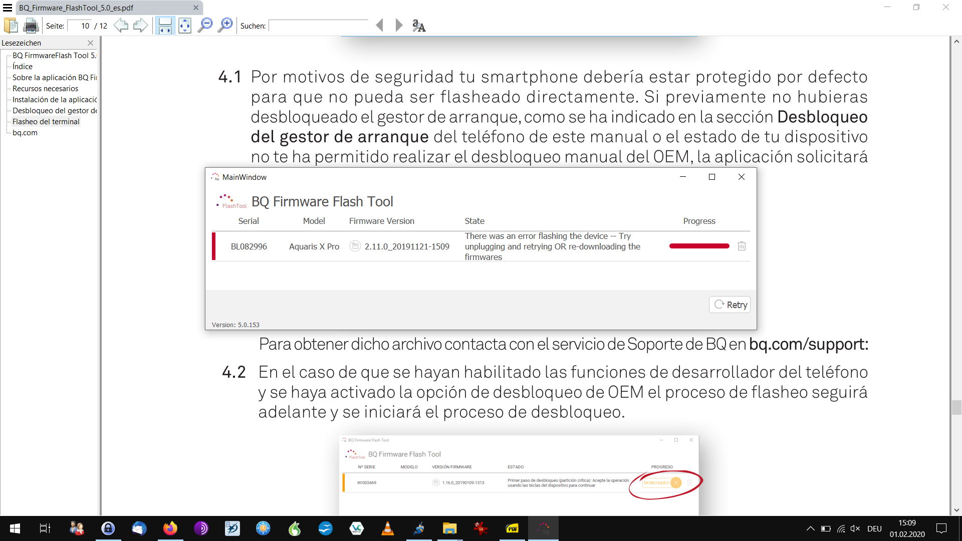

Hallo, ich habe mir das hier alles durchgelesen und versuche trotzdem ohne Erfolg die Firmware 2.11.00 zu flashen. Beim Nutzen des Flashtolls v5 erhielt ich diese Meldung:
Kann jemand helfen?
Danke.
Es hat doch geklappt, ich habe eine andere Firmware Version geflasht. 2.10.0. und es funktioniert.

@VLH :
Seltsam, eigentlich sollte die 2.11er auch funktionieren.
Bei mir hatte's seinerzeit problemlos funktioniert, allerdings habe ich auch ein gerootetes System und nutze daher nicht BQ's Flashtool.
Vielleicht ein Fehler beim Runterladen der 2.11er?
Hast Du das heruntergeladene Archiv einmal eine MD5-Checksummenprüfung unterzogen?

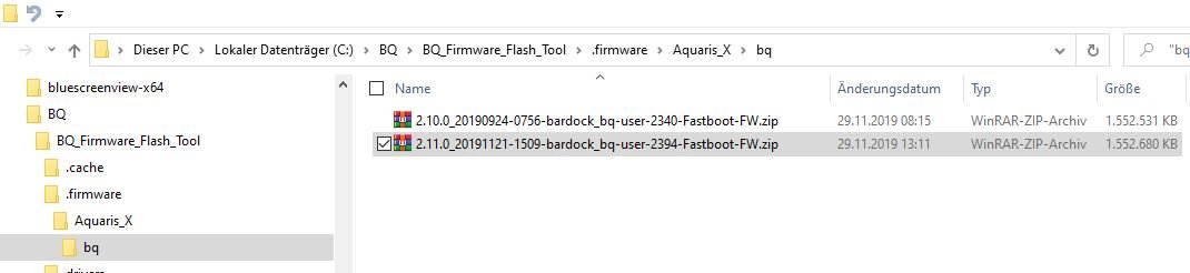

Lösche bitte unter C:\BQ\BQ_Firmware_Flash_Tool\.firmware\Aquaris_X\bq . Die fehlerhafte 2,11 und versuche einen erneuten download / flash.

Dabei ist mir aber offensichtlich irgendwo ein Fehler unterlaufen, da ich jetzt nicht mehr über das Rechteck mit Querstrichen rauskomme. Wenn ich nun das BQ Flashing Tool verwende, kommt die Fehlermeldung: There was an error flashing the device - Try unplugging and retrying OR re-downloading the firmwares.
