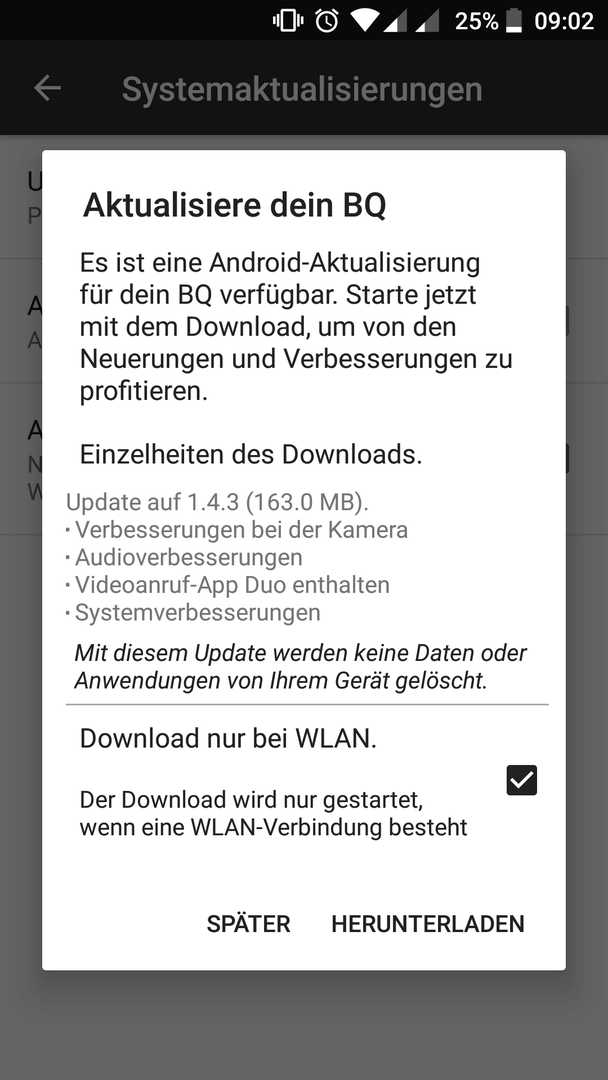

syscrh schrieb:
Es gilt zu beachten, dass OTA-Updates nicht mehr eingespielt werden können und manuell über fastboot installiert werden müssen!
Heißt das, ich muss das mir Grade angebotene Update (siehe Screenshot) manuell einspielen? Gehen dabei irgendwelche Daten verloren?
Zusätzlich dazu habe ich mit SuperSU gerootet und habe Abstürze bei "AirAudio" oder "AllStream". Andere Root-Apps klappen ohne Probleme. Kann das jemand bestätigen?

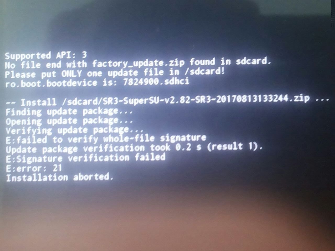

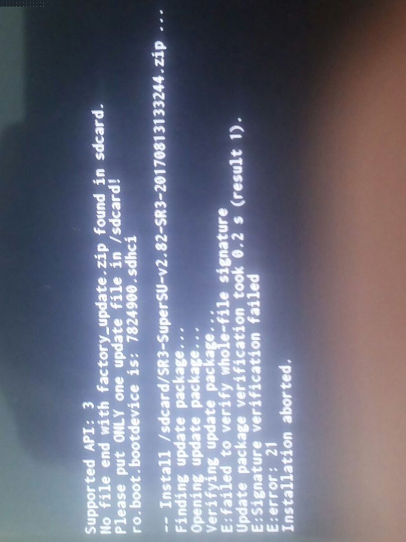

Hallo
bekomme über TWRP die Supersu zip nicht installiert.
Bootloader ist entsperrt
twrp-3.1.1-0-bardock ist installiert und funktioniert
Flashvorgang wird mit Fehler abgebrochen.
Hänge mal ein Foto ran.
[doublepost=1504429556,1504429018][/doublepost]Soory,
Signature verificaton failed,
die Verification kannst Du in TWRP abschalten.
Ich und auch einige andere haben gute Erfahrungen mit Magisk gemacht, das würde ich als SU empfehlen.
