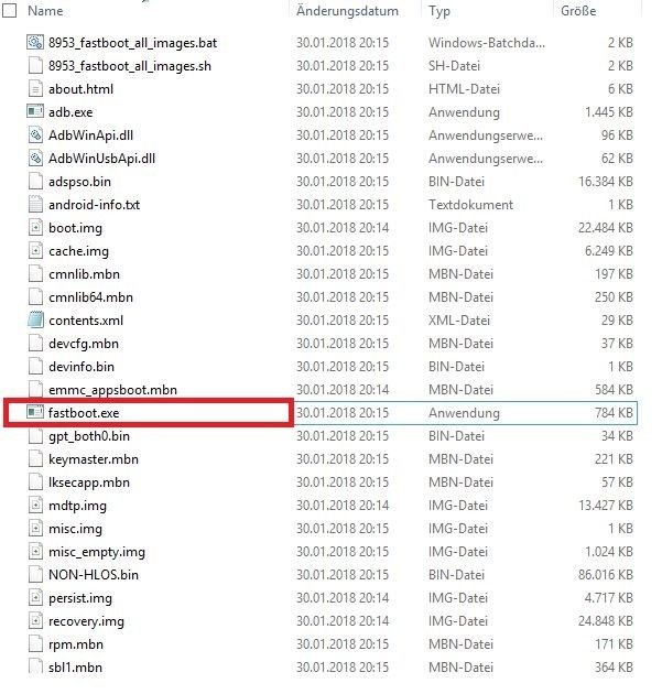

Tatsächlich sind ADB und Fastboot nicht mit im FW-Update-Archiv von BQ
fastboot.exe fehlt bei dir !
Und adb.exe !

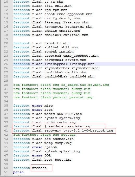

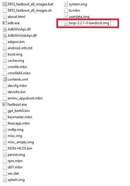

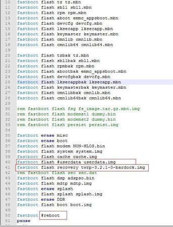

[doublepost=1521909375,1521908141][/doublepost]Und so sollte es aussehen wenn TWRP gegen das Stock Recovery ersetzt wird und Userdata nicht geflasht werden..
Siehe Bilder..
Siehe Bilder..
Danke für die "bebilderte Anleitung"! ;)
Ich bin allerdings etwas verwirrt bzgl. dieser beiden Zeilen:
Code:
fastboot flash #userdata userdata.img
fastboot #reboot
Ich nehme einmal an, dass das Hash eine Art Auskommentierung all dessen, was dahinter kommt, ist?
Wieso kommentierst Du aber nicht die gesamte Zeile aus? - Also in etwa so:
Code:
rem fastboot flash userdata userdata.img
rem fastboot reboot
Ja, ich hab das X, kann mir aber nicht vorstellen, dass die es beim Pro nicht mit rein gepackt haben...
Aber gut.
Du kannst die Zeilen so wie du vorgeschlagen hast auskommentieren oder löschen oder mit # auskommentieren.
Ich hätte dann das # auch am Anfang gesetzt.

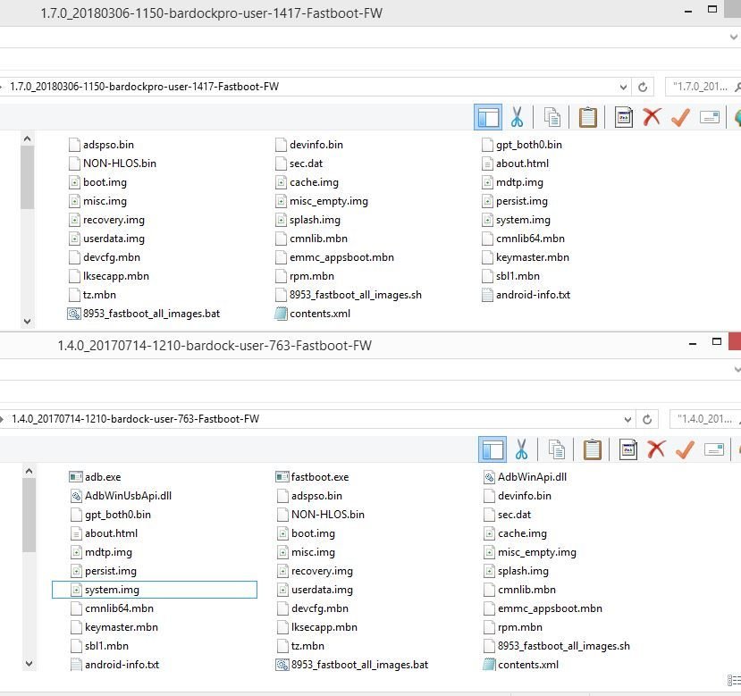

just-Nob schrieb:
Hmmm, ja, Fastboot und ADB hatte ich inzwischen aus den Android Tools von Google reinkopiert.
Sind bei mir aber definitiv nicht mit bei, habe auch nochmal direkt in den von der offiziellen BQ-Seite runtergeladenen ZIPs geschaut, sowohl bei der V. 1.6.0 als auch V. 1.7.0.
Habt Ihr eventuell ein Aquaris X (und nicht das X Pro wie ich)? Vielleicht hat BQ die Tools beim X Pro vergessen mit dazu zu packen?
Ab der Firmware Version "1.4.0_20170714-1210-bardock-user-763-Fastboot-FW" für das X Pro, sind einige flash Dateien nicht mehr aufgeführt, warum das so ist erschließt sich mir nicht..
