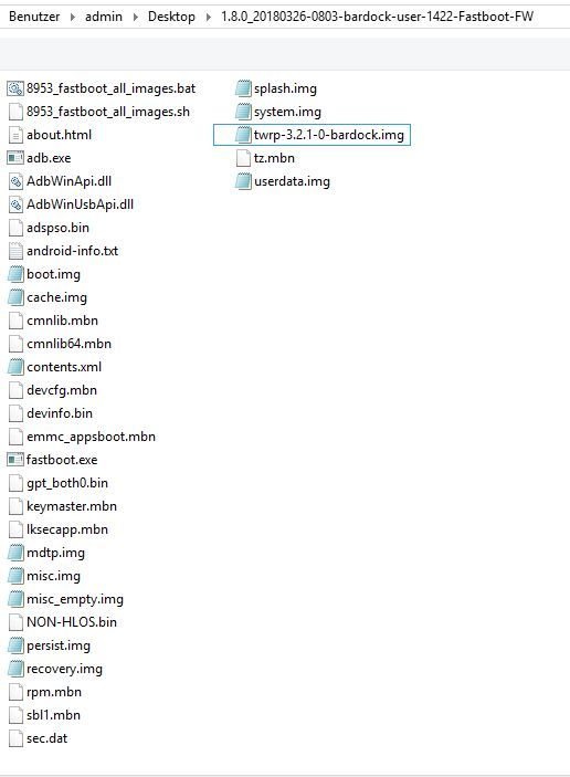

just-Nob schrieb:
Mit ADB & Fastboot aus dem 1.7.0er-FW-Update-Image für das Aquaris X und ebenfalls z.Zt. aktuellem TWRP-Image (Datei "twrp-3.2.1-0-bardock_pro.img"), das ich selbstverständlich auch mit in den FW-Udate-Ordner mit hineinkopiert habe, lief das angepasste Script durch; dabei habe ich die Batch-Datei wie folgt abgeändert:
Code:
Zeile | Befehl original | Befehl geändert
48 | fastboot flash userdata userdata.img | rem fastboot flash userdata userdata.img
49 | fastboot flash recovery recovery.img | fastboot flash recovery twrp-3.2.1-0-bardock_pro.img
58 | fastboot reboot | rem fastboot reboot
[/CODE]
Dieses ist Zielführend und sollte vorne „angepinnt“ werden..

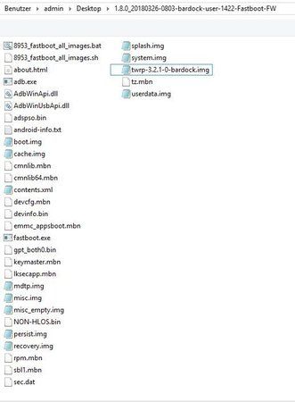

oder einfach die Modifizierte "8953_fastboot_all_images.bat" und das "twrp-3.2.1-0-bardock.img" im Ordner "1.8.0_20180326-0803-bardock-user-1422-Fastboot-FW" hineinkopieren siehe Dateianhang.. Entpacken nicht vergessen.
