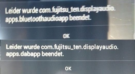

Also bei mir (Honda connect) verursacht das Handy seit dem Update nicht nur BT Probleme sondern auch DAB stürzt gleich mit ab. Sehr komisch das ganze. Werde das Autoradio mal resetten, auch wenn es nervig ist.
@DJ_DIETER das ist eher seltsam. Das DAB hat mit dem Handy nix zu tun. Das Android Auto ist im Grunde nur ein externer Bildschirm, Touch und Soundkarte für das Handy. Wenn DAB gestört wird, dann kann das aber an einem unzulänglichen USB Kabel liegen. Da sollte man nicht sparen und was Vernünftiges kaufen. Ich hatte bei einem angesteckten USB Kabel das übliche sirrende Geräusch beim Fahren. Habe dann ein anderes genommen und gut war es. Leider habe ich keine Ahnung mehr, wann und wo ich das Kabel gekauft habe, daher kann ich keine Empfehlung geben.
Das kommt unabhängig ob per USB Verbunden oder nicht. Es fing mit dem Update auf 2.5.0 an und ist beim aktuellen auch noch so.
Werde nachher das Radio mal auf Werkseinstellungen setzen und ein anderes Telefon damit verbinden, um zu sehen ob es wirklich am BQ liegt.
ENTWARNUNG :D
Habe jetzt das Radio resettet. Sind zwar alle Daten weg (Spritverbrauch usw.) aber DAB und BT funktionieren ohne Fehler.
