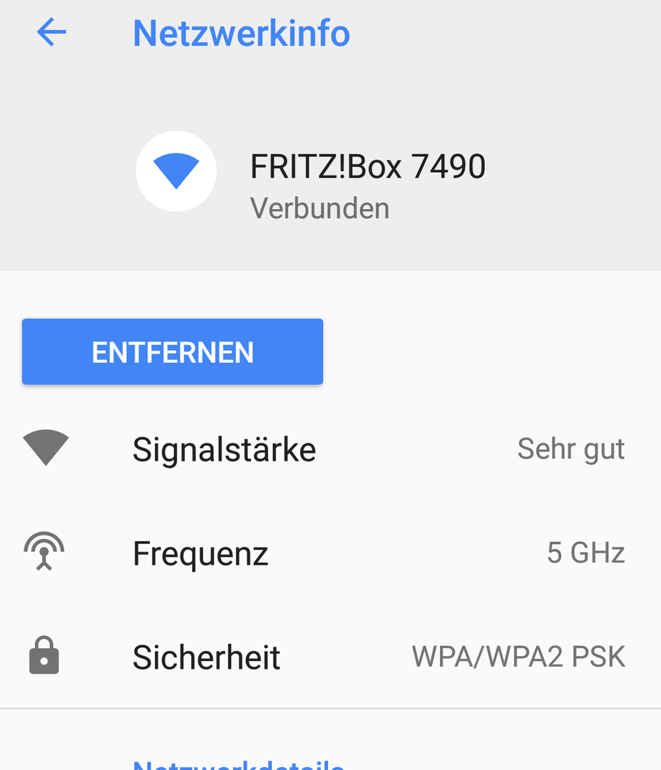

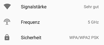

Auf meinem X Pro steht unter WLAN Sicherheit:
WPA/WPA2 PSK
Fritzbox 7490
5GHz
Was in der Fritzbox eingestellt ist kann ich i.M. nicht sehen, da PC aus.

Das Aquaris X sagt es wäre "WPA/WPA2 PSK". Also nicht wirklich hilfreich.
