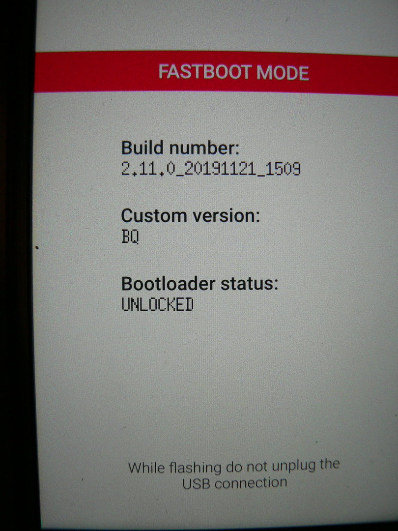

Mit dem Firmware-Update 2.11.0 (Siehe BQ Aquaris X / X Pro - Firmware 2.11.0 – bq Aquaris X / X Pro Forum) scheint sich neben dem Security-Patch der Device-Fingerprint geändert zu haben. Wer also das Firmware-Upgrade (z.B. nach dieser Anleitung: Android: Firmware-Update BQ Aquaris X Pro) macht und weiterhin den Safetynet-Test bestehen möchte, der achte bitte darauf, dass der Fingerprint korrekt gesetzt ist.
Für das Aquaris X lautet die Fingerprint-Zeichenkette der Firmware 2.11.0
bq/bardock/bardock:8.1.0/OPM1.171019.026/2394:user/release-keys
Für das Aquaris X PRO lautet sie
bq/bardock-pro/bardock-pro:8.1.0/OPM1.171019.026/2395:user/release-keys

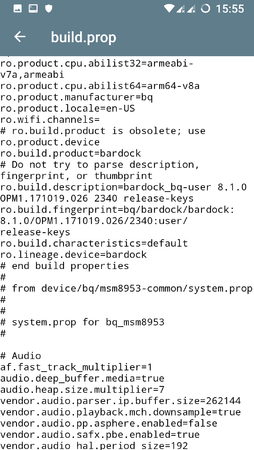

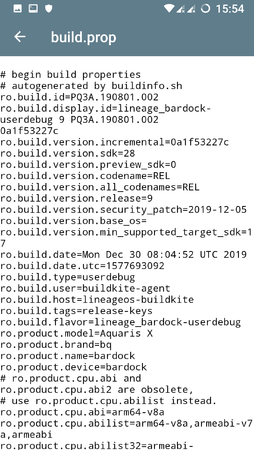

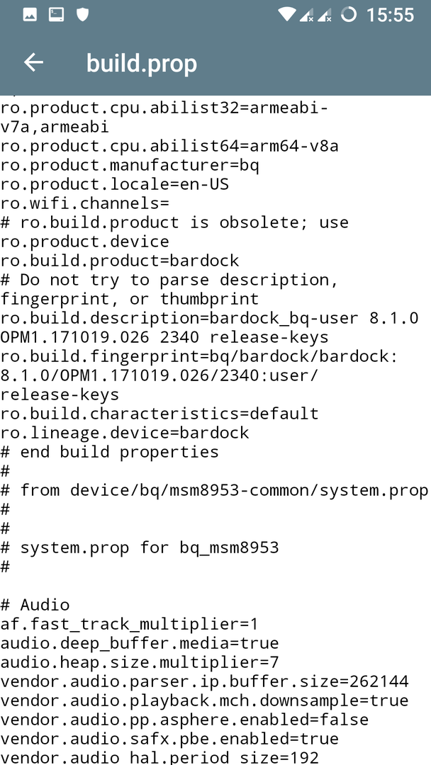

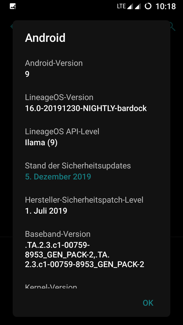

Hallo allerseits ich bekomme es nicht hin
Phone BQ X LineageOS 16 .30-12-2019.
Stock-ROM Firmware 2.11
TWRP 3.3.1
Security-Patch 2019-10-05
Herstellerpatch 1. Juli
Fingerprint: bq/bardock/bardock:8.1.0/OPM1.171019.026/2394:user/release-keys
Busybox und Terminal Emulator
"Magisk Hide" aktiv
Magisk Paketname geändert.
"Magisk Hide Moduls Props Config"
"props" > "ro.build.version.security_patch" Wert "2019-08-01" Oder "2019-07-01"
Zertifizierung Google Play Store gemacht.
Egal was ich versuche ich bekomme keinen Positiven Safety-Check

Der Security Patch muss auf 2019-10-01
Und der Fingerprint auf 2395
Reaktionen: moidept

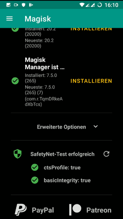

Wer zu faul ist, die build.prop jedes mal anzupassen, kann das magiskmodul "SafetyPatch" verwenden. Einziger Nachteil ist, dass der fingerprint dann der eines p20 lite ist.
Reaktionen: moidept
nun als ich mit "getprop ro.build.fingerprint" den fingerprint abpassen wollte,
kam die Meldung er wäre schon Aktuell.
Ich beschäftige mich schon mehrere Tage mit diesem Problem.
Danke für den Tipp, nun bekommt mein X auch im PlayStore den Positiven Safety-Check .
(Und das gute ist 🤣 das ich jetzt laut fingerprint Huawei P20 Pro 128GB ROM habe😂😀😇👾)
