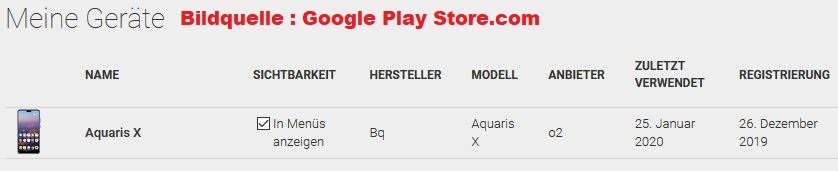

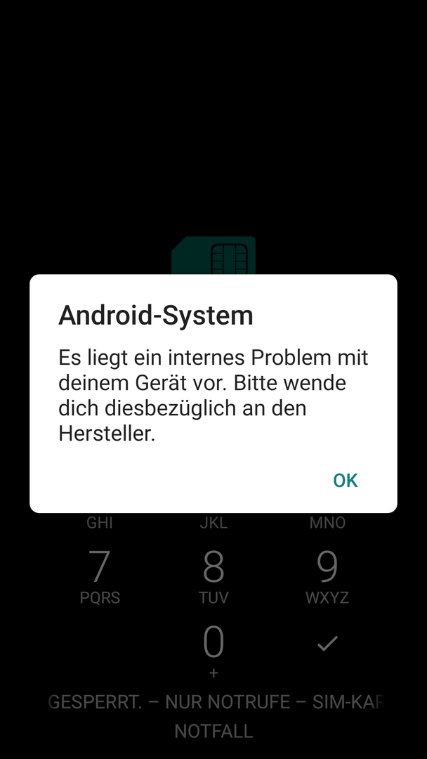

Hallo @fard-dwalling Ich kann keine besonderen Nachteile erkennen, obwohl beim Systemstart eine Fehlermeldung erscheint.
Weiterhin wird mein BQ X , im Play Store als BQ X gelistet.

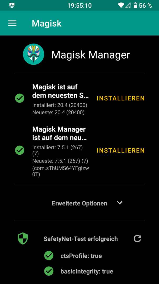

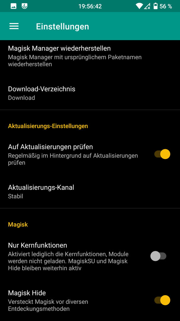

Habt ihr auch in Magisk in den Einstellungen das Magisk Hide aktiviert ? Und dem Magisk Manager ebenfalls in den Einstellungen mit einem anderen Paketnamen verschlüsselt ?
Reaktionen: RadHeiner
Super @Farron ! Hat funktioniert. Ich hatte den Manager nicht umbenannt und habe das nun nachgeholt. Mußte dann allerdings auch Magisk neu installieren.

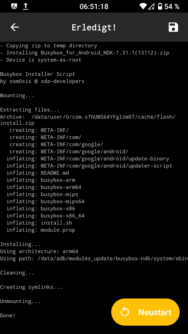

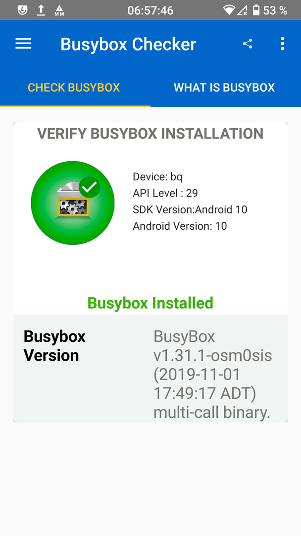

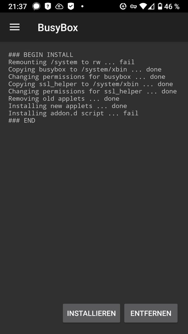

Was noch unklar ist: Bei der Installation der BusyBox bekomme ich zwei mal ein "fail" anstelle von "done", aber das scheint keine Auswirkungen zu haben. DevCheck meldet, dass die BusyBox installiert ist.
Moin,
kann ich nix zu sagen. Habe die Busybox als MagisModul installiert und da gibts keine Fehlermeldung

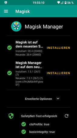

@Farron
...alles so wie bei Dir, Fingerprint passt und -patch Datum 2019-10-01.
Ich verstehe es nicht...

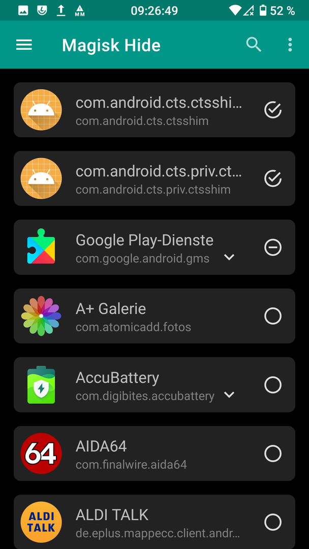

Ok, letzte meiner Möglichkeiten:
Rufe Magisk auf, gehe in die Einstellungen, wähle Magisk Hide, drücke die 3 Punkte oben rechts und lasse dir die Systemapps anzeigen. Wähle dann wie im Bild ersichtlich die beiden "... cts..." aus.
Reaktionen: zorro007
