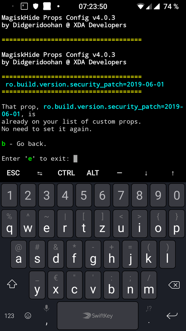

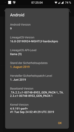

eine neue Merkwürdigkeit ist mir heute aufgefallen ...
habe LOS vom 24.09. auf dem Handy und gucke gerade in den Einstellungen nach und da steht doch Sicherheitspatch Stand 1.August 2019.
Dabei habe ich nach der Anleitung von @Apfelmann und @lilax am 17.09. die Build.prop auf den 1.Juni 2019 geändert um den SafetyNet test, hier besonders die ctsprofile = true, zu bestehen. Hatte ja auch funktioniert obwohl die Bezahlapp der Sparkasse dennoch nicht funktionierte.
Heute eben nochmal nachgesehen und das geänderte Datum festgestellt. Der eigentliche Patch ist aber dennoch wie gehabt vom 05.September.
Auch der safetyNet wird weiterhin bestanden, trotz des veränderten Datums auf den 01.August.
Dann habe ich versucht das Datum wieder auf den 01.Juni zu setzen (wieder nach der Anleitung) was aber nicht geklappt hat, weiter Stand 01.August.
Jemand eine Erklärung dafür ?

Kann es sein, dass das Hersteller Sicherheitspatch Level Datum sich auf die letzte BQ Firmware bezieht, wogegen LOS ein späteres Sicherheitsupdate verteilt hat. Das BQ Datum könnte noch an anderer Stelle in der Firmware abgelegt sein, wodurch der SafetyNet Test bestanden wird.
Es geht hier um den Punkt "Stand des Sicherheitsupdates" und um die beschriebenen Anleitungen von Apfelmann und lilax um den Wert auf den Juni zu ändern um damit den Gleichstand zum Herstellersicherheitspatch zu erreichen.
Richtig, und zwar in der Build.prop im System-Ordner. Dort ist ganz richtig der 5.September als letztes Patchdatum eingetragen
Bei Interesse bitte die vorherigen Beiträge lesen.
