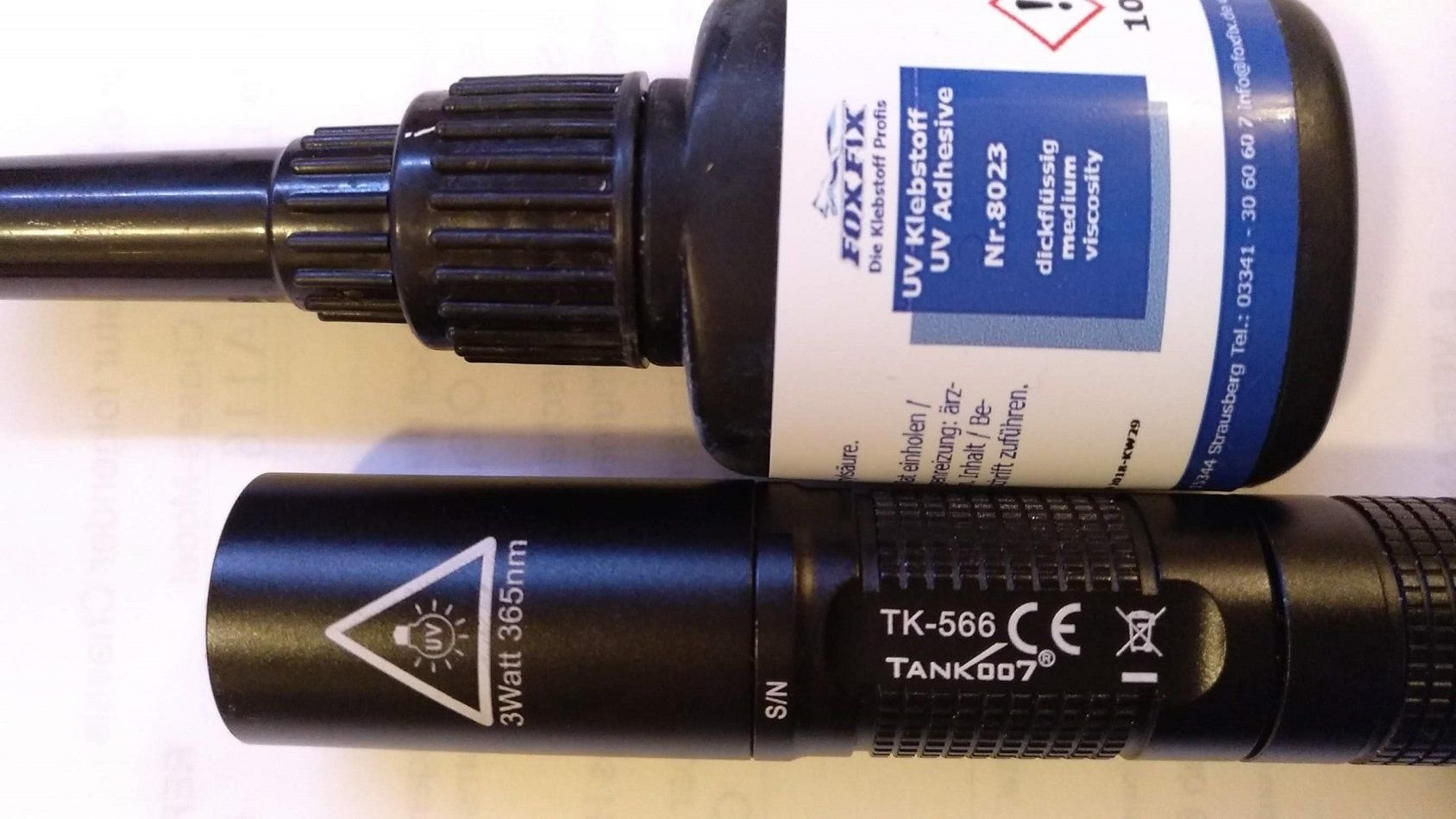

Bezüglich Display Bruch, ein Bekannter kam heute zu mir und hat bei seinem BQ X Pro einen Vertikalen Riss im Displayglas,
der war doch schon spürbar erhaben, da ich den Vortag mit UV-Kleber Gearbeitet hatte, kam ich auf die Idee diese Stelle, mit eben diesem UV-Kleber wieder Plan zu machen und es hat Funktioniert> Display Reinigen, großzügig, ganzflächig und Blasenfrei UV-Kleber aufbringen, (Vorsicht bei Lautsprecher Kamera Sensor) Displayschutzfolie (Hatte noch eine) möglichst Blasenfrei Auflegen, überschüssige Kleber Reste entfernen, dann mit UV Taschenlampe Bestrahlen. es ist zwar der Riss leicht zu sehen, aber jetzt ist das Display Verstärkt wurden, ein Negativer Effekt bezüglich Touch eingaben ist nicht erkennbar.

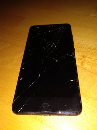

Tja mich hats gestern auch Erwischt. Reparatur soll 120 Euro kosten. Da bin ich dann raus. Selber bekomme ich das nicht hin. Schade eigentlich. Das Bq war bis jetzt das beste Gerät für mich.
Reaktionen: HerrDoctorPhone
Ich könnte es mir ja mal anschauen.
VG
Wie meinst du das? Ich habe doch gar keine Ersatzteile!
Pech !
Hier mal ein Foto. Das Handy funktioniert noch und lässt sich auch Bedienen.
Ich meinte, ich könnte es evtl. reparieren, oder du schaust im Handyladen wo du schon mal warst.
Sorry manchmal steht man echt am Schlauch. Wie würde das dann Ablaufen? Ich Bestelle die Ersatzteile, und schicke dir dann den ganzen Krempel? Was würde die Reparatur bei dir kosten?
Genau.
Am besten mich immer per E-Mail anschreiben, den manchmal bin ich auch im Urlaub :)
