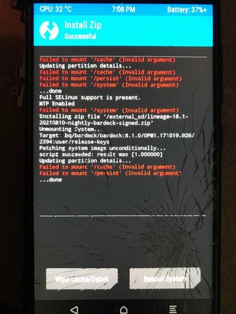

Also das hat prinzipiell schon funktioniert: Bootloader ist unlocked und ins TWRP komme ich auch. Aber anscheinend kann auf die System Partition überhaupt nicht zugegriffen werden (konnte weder über das offizielle Flashtool noch über TWRP die offizielle FW bzw. Lineage installieren) und alles was ich am Handy ändern kann ist nur noch über QFIL möglich.
In TWRP sieht man dann auch einige failed to mount
Nur um komplette Dummheit auszuschließen, es gibt keinen Sensor der erkennt, dass das Gehäuse/das Platinencover entfernt ist und daher der Schreibzugriff gesperrt wird, oder?
Wenn das Gerät im System nicht richtig bootet, entweder nach einem Hard-Reset über QFIL oder einem anderen grundlegenden Verfahren, besteht der nächste Schritt darin, die Situation mit einem vollständigen QFIL/EDL Notfallpaket zu überprüfen.
Bootet das Gerät mit dem Notfallpaket, gibt es keine Hardwareprobleme = in diesem Fall (nach Behebung von IMEI + Basisband) kann das Gerät per Fastboot geflasht werden und ist wieder alltagstauglich.

Ok, hier die Ergebnisse :-D :
- Ich habe leider nur ein vollständiges eMMC Backup (64GByte) und alle Partitionen.
Als erstes habe ich alle Partitionen zurückgespielt (mit dem EDL Tool): Hat leider nicht funktioniert.
Als zweites habe ich ein komplettes Abbild, welches ich über twrp gemacht hatte:
Code:
 adb pull /dev/block/by-name/mmcblk0
(oder so ähnlich) eingespielt
Code:
./edl.py wf bq_aquaris_X_pro/backup/DevPhone/mmcblk0
und siehe da: Es geht :-D Ich habe ein Klon-Telefon (ok, das ist Problematisch wegen der IMEI, aber ich habe das originale andere Telefon ausgeschaltet und die anderen Radio-Partitionen kann ich ja zurückspielen, Backups habe ich.
Reaktionen: gXxshock
Kurzer Zwischenbericht.
Ich habe nochmal das Hard-Reset Paket durchlaufen lassen -> Fehler taucht wieder auf. D.h. 900e Modus nach Versuch zu booten.
Irgendwie habe ich das Gefühlt daß das originale Hard-Reset Paket nicht so richtig auf die 64GByte Variante passt.
Ich habe daher den gpt ausgetauscht und den rawprogramm vom EDL generieren lassen und siehe da: das Gerät kommt erfolgreich in den Bootmodus: Nach "encrypting" ist aber dann Schluss, die Kamera klappert immer wieder (deutet auf irgendeinen Neustart hin) mal aber ansonsten bleibt es beim animierten Bootlogo.
Aber dann habe ich meinen vorher gescheiterter Versuch die mit EDL erstellten Partitionen zurückzuspielen nochmals probiert und siehe da: Funktioniert - Telefon bootet :)
Hier mal meine Dateien: 21.64 MB file on MEGA
Als XML Dateien folgendes auswählen:
rawprogram0_X_PRO_HARD_RESET.xml
patch0_X_PRO.xml
Reaktionen: mädschie und nik
