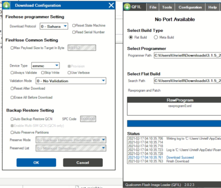

4. Sobald Treiber + QPST installiert sind, starten Sie das QFIL-Tool über das Windows-Startmenü. Sie können der Anleitung Hovatek_Use_QFIL_to_Flash folgen, um alle Schritte zu überprüfen.
Wählen Sie den Flat / Base Build-Modus und dann:
Code:
Programmer = prog_emmc_firehose_8953_ddr.mbn
Rawprogram = rawprogram0_X_HARD_RESET.xml
Patch      = patch0_X.xml
Stellen Sie dann sicher, dass Configuration> Firehose Configuration> Device Type als EMMC konfiguriert ist.
Schalten Sie Ihren X / X PRO aus, halten Sie die Taste VOLUME UP gedrückt und verbinden Sie ihn mit einem USB-Kabel mit dem Computer.
Wenn die Treiber korrekt installiert wurden, wird der Qualcomm HS-USB QDLoader 9008 mit einer Portnummer oben im QFIL-Fenster angezeigt.
Fahren Sie fort, indem Sie auf Download klicken.
Wenn es keine Kommunikationsprobleme mit Sahara / Firehose gibt, wird der flash gestartet. Sobald Sie fertig sind, können Sie das Telefon trennen und normal neu starten, indem Sie den EDL-Modus verlassen (indem Sie VOLUME DOWN drücken).
Hinweis: Wenn Sie Fehlermeldungen erhalten, trennen Sie das Telefon vom Computer und wiederholen Sie den Schritt, indem Sie einen anderen Programmierer / Feuerwehrschlauch auswählen. Ich habe 3 alternative mbn-Programmierer bereitgestellt, die Sie ausprobieren können, falls Sie Probleme mit der Standardprogrammiererdatei haben.
Wenn alles in Ordnung ist, wird das Telefon neu gestartet und Sie können es erneut konfigurieren.

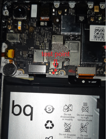

Sie können den EDL-Modus erzwingen, indem Sie ein EDL-Kabel verwenden. Andernfalls können Sie das Testpunktverfahren verwenden.
1. Schalten Sie Ihr Aquaris X / X PRO aus
2. Entfernen Sie das Backcover
3. Schließen Sie die Pins DP (Data Plus) und GND (Masse) kurz. Sie können dies auch mit einer Pinzette tun.
4. Verbinden Sie das Telefon (ausgeschaltet) über USB mit dem Computer
Bearbeitet von: hagex - Grund: Bild verkleinert. Gruß von hagex
Reaktionen: phonezusel

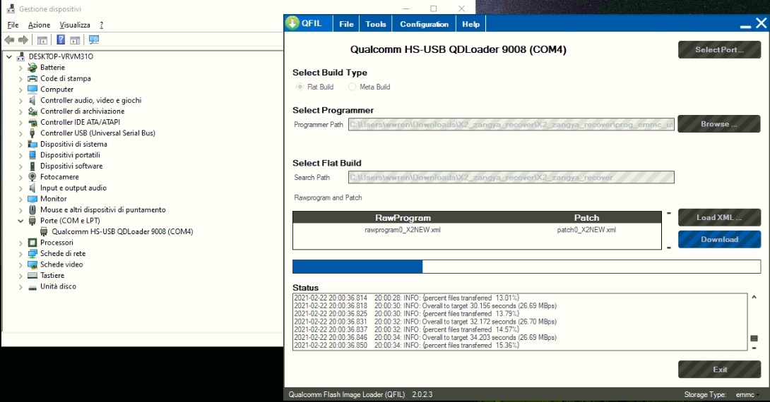

So, ein Teilerfolg, immerhin. Ich bin ja schon einige Jahre weg von Windows und dem ganzen Treiberchaos, so dass ich da leicht etwas übersehe. Ich habe nur noch eine zweite Festplatte mit 8.1, die ich für manche Zwecke einbaue.
Ich habe mir den Geräte-Manager nochmals genauer angeschaut und eine Möglichkeit gefunden, Treiber nach Firma auszuwählen. Unter Qualcomm wurde dann eine wahnsinns lange Liste angezeigt - und irgendwo auch der QDLoader 9008. Beim Scrollen ist er mir zunächst gar nicht aufgefallen, erst beim langsamen Durchklicken habe ich ihn entdeckt. Der Rest war dann einfach, ich musste noch bestätigen, dass ich genau den Treiber möchte, es könnte Probleme mit der Kompatibilität geben o.s.ä. Manno, was für ein Versteckspiel!
Jetzt wird der Treiber aber in QFIL angezeigt. Leider bekomme ich am Ende immer eine Fehlermeldung: Sahara Fail usw. Egal, welchen Feuerwehrschlauch ich auch anwähle, es ist immer dasselbe.
Einen Fehler in der Konfiguration habe ich noch nicht finden können, aber ich suche weiter.

Also, bei mir hat das mit dem QDloader 9008 manuell im Gerätemanager geklappt, s. Beitrag #9.
Hinweis: Ich habe bis jetzt immer beide Lautstärketasten (Vol+ und Vol-) drücken müssen um in den EDL zu kommen.
