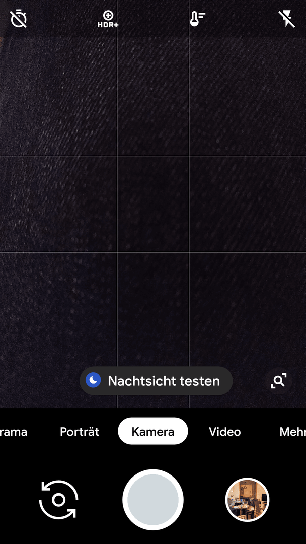

Zumindest meine ersten Eindrücke! (gerade erst installiert 04.01.19)

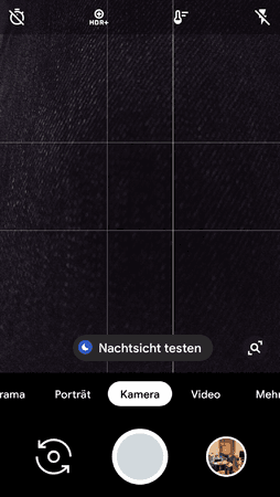

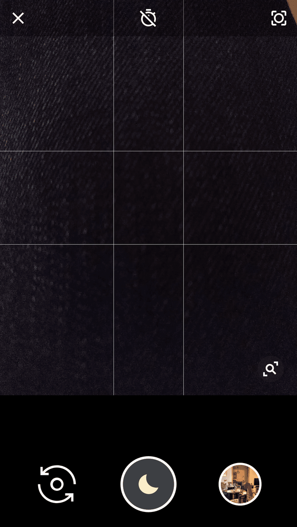

"Nachtsicht testen" ("Night Sight" ) ist bei dieser Vers. installiert und funktioniert.
(Um ein dunkles Bild ohne ein Motiv zu erzeugen habe ich auf meine Jeans fokussiert. Mit den beiden letzten Screenshots wollte ich nur zeigen wie der Menüpunkt "Night Sight" ("Nachtsicht testen" aussieht!)

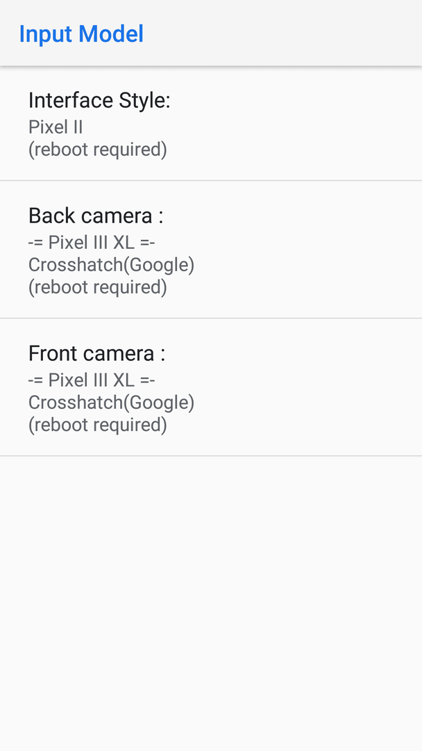

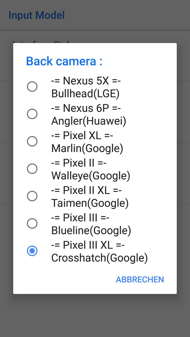

@catnip ,
bei mir steht es auf:
Interface Style : "Pixel II"
Edit.: z.Zt.,! Ich bin noch am Testen! (06.01.19)

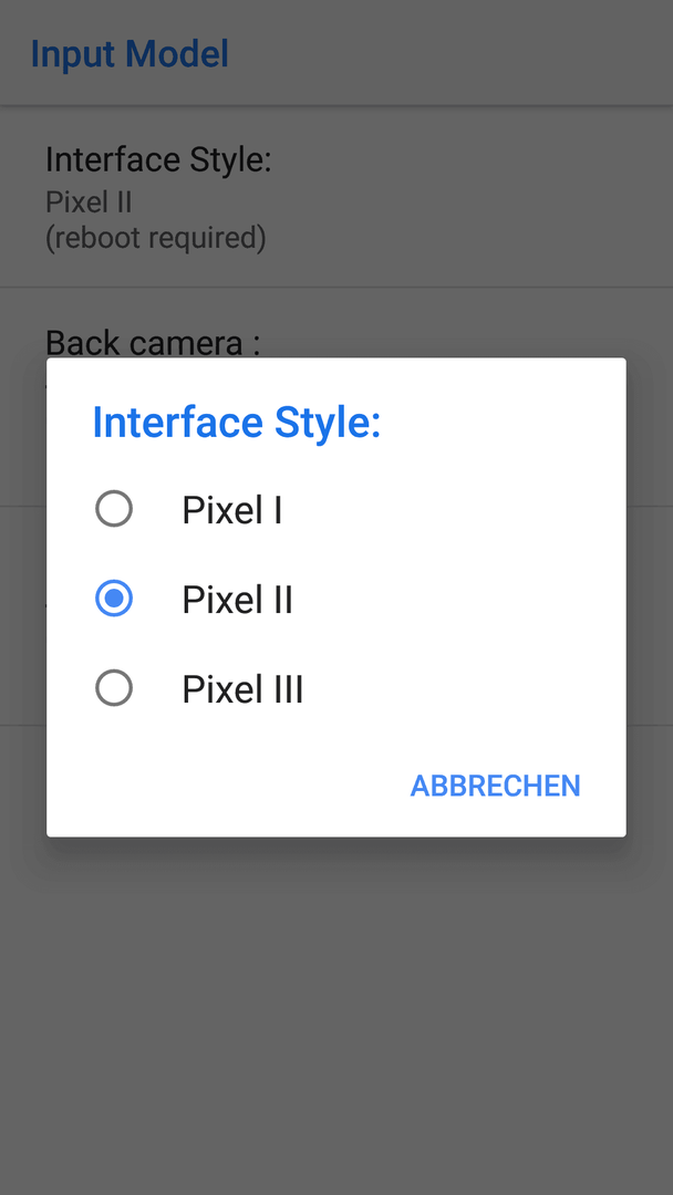

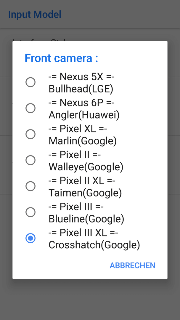

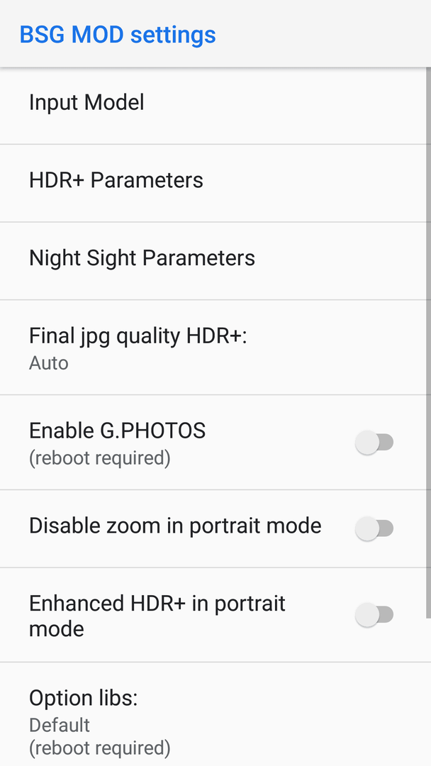

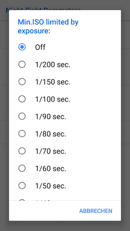

Edit.
Input Modul: Back camera und Front camera bitte die verschiedene Versionen durchtesten!
Siehe Screenshot im Spoiler!
(Meine stabile Einstellung i.M. 06.01.19).

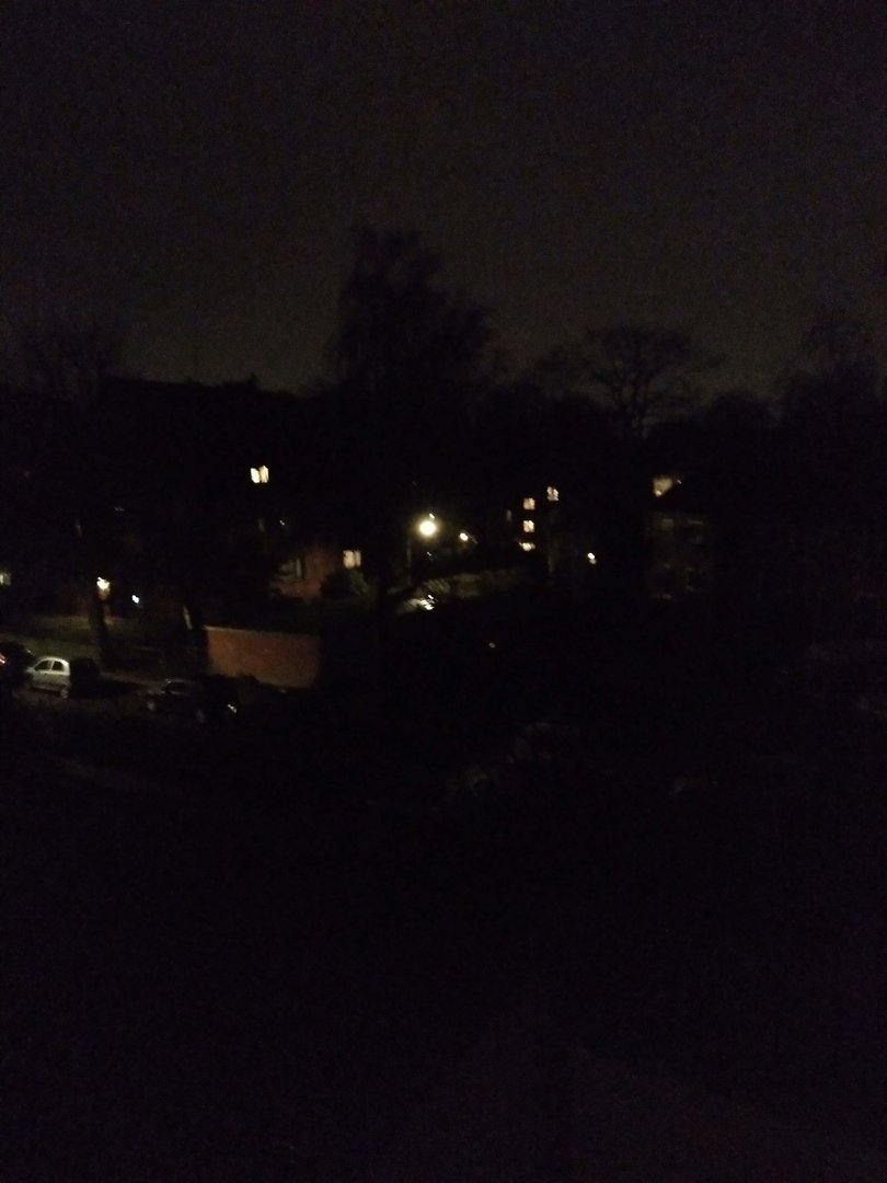

Edit. /Update 07.01.19
"Night Sight" Vergleichsfotos. ("x pro" 8.1.0)
bq hdr+ Automatik
Gcam HDR+ Erweitert
IMG_20190106_200742.jpg IMG_20190106_200605.jpg:eek::thumbup:
2x "Night Sight" Gcam.
Alle Bilder sind, im Januar kurz nach 20 Uhr, frei stehend aufgenommen worden.
Ohne Stativ.
