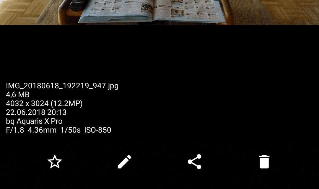

Ich habe gerade mal Bilder von einem Bekannten über "Schlichte Galerie" angesehen und dort wird mir f/1.8 angezeigt.
@wolder ist auch so. Habe da auch Deine App im Verdacht. Bei mir wird die Blende korrekt mit f/1.8 angezeigt.

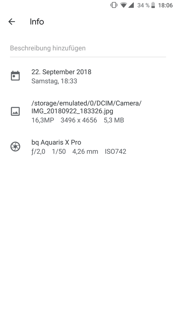

Angezeigt mit Google Fotos.
Schlichte Galerie zeigt mir auch f/2 an.
Gibt es irgendwo eine Einstellung dafür ?
Die Auflösung wird ja ebenfalls falsch angezeigt. Liegt wohl an Google Fotos. Ich habe die App deaktiviert und kann nicht prüfen, aber mit Google Snapseed wird auch alles richtig angezeigt.

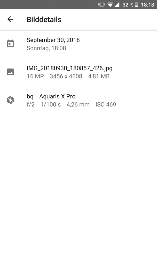

Hier Mal die Info von snapseed von einem Foto war ich gerade gemacht hab.
Irgendwas läuft da schief.
Die Frage ist, wie kann ich das beheben?

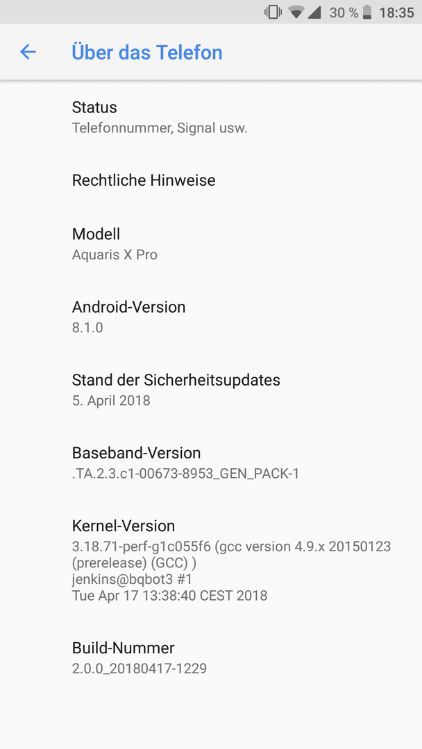

Bin aber noch auf 2.0.0 wegen der Probleme mit der neuen Software.

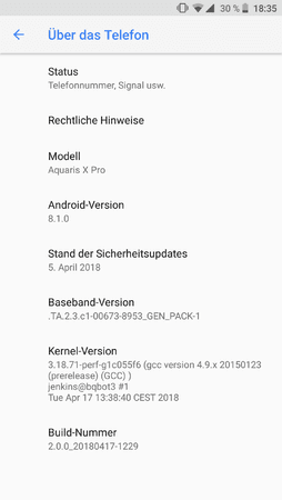

Ich wollte auch gerade schreiben; Es sieht aus, wie ein X in einem Xpro-Gehäuse oder einem Xpro mit X-Kamera. Was wird denn in den Einstellungen "über das Gerät" angezeigt?
@wolder Dass Du weißt, was Du für ein Handy hast, ist mir schon klar :thumbup:. Allerdings halte ich es für des Zufalls zu viel, dass die Werte des normalen X angezeigt werden. Deshalb meine Frage nach der Software.

Über das Telefon wird mir das XPro angezeigt.
Ich meld mich morgen Mal, wenn ich bei geflasht hab.

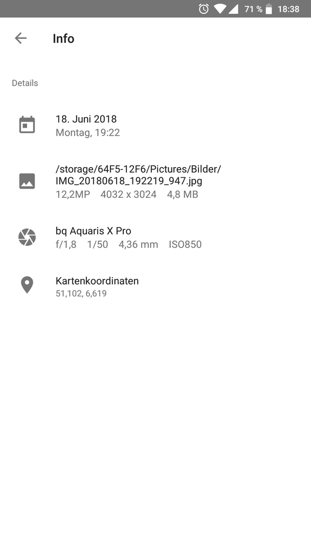

Ich habe mir jetzt extra mal die Mühe gemacht und Google Fotos aktiviert. Auch hier wird mir alles korrekt angezeigt.
Irgendwas ist da faul.
An der Software kann das eigentlich nicht liegen.

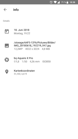

@NickRivera Eigentlich nicht, da die App lediglich darstellt, als was sich die Cam identifiziert, ähnlich wie ein Tag. Deshalb @wolder meine Bitte, ein Bild eines XPro-Users aus dem Thread herunterzuladen und Dir die Infos des Bildes anzuschauen.
Ein heruntergeladenes Bild wird richtig angezeigt.
Also 12 MP mit f/1,8.
