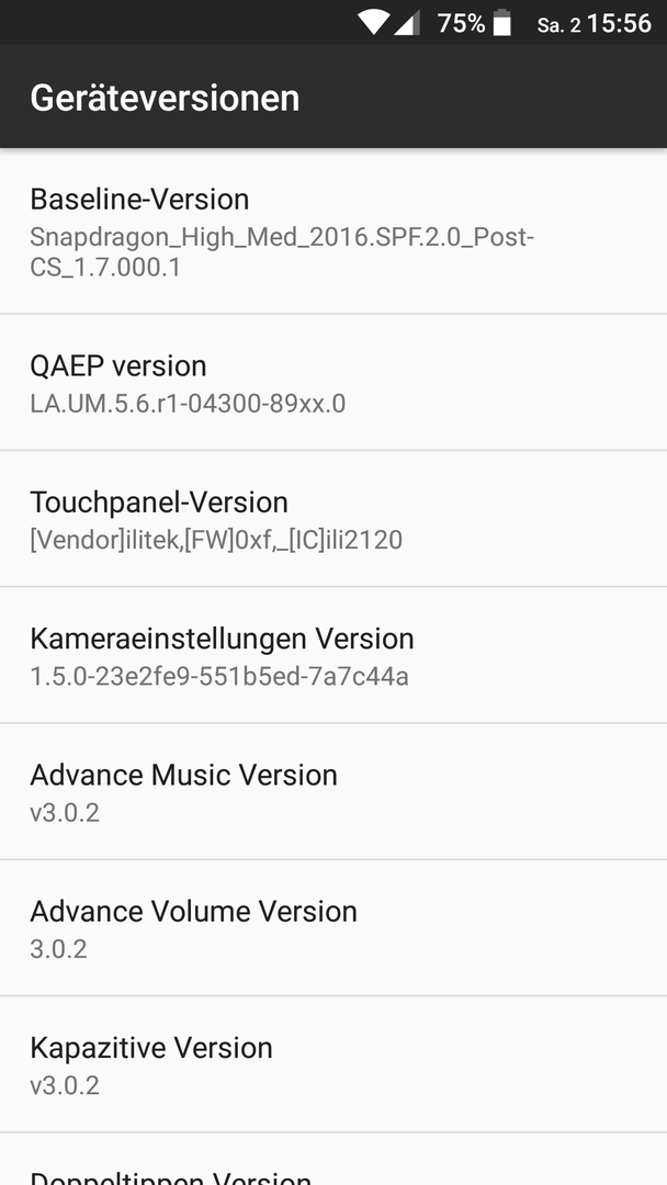

Die Version der Firmware kann man in den Einstellungen unter
Telefonstatus -> Status -> Geräteversionen -> Touchpanel-Version
prüfen. Aktuell ist 0xf, Vorgängerversion war 0xd (ilitek2120)
Ich möchte mal jene Menschen, die das aktuelle Scroll-Verhalten für normal/gut befinden, bitten den Screenshot mit ihren Daten zu vergleichen, nur um ganz sicher zu gehen, dass wir hier auch wirklich von identischen Hardware/Software-Voraussetzungen ausgehen.

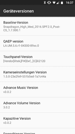

Ist bei mir identisch wie auf dem Screenshot. Ich kann mich da nicht wirklich hinein versetzen. Bei welcher App, Liste etc. fällt das so aus dem Rahmen? Würde das gerne nachvollziehen.
Bei mir die gleiche Version.
Kann die Problematik auch überhaupt nicht verstehen, mit sind aber die meisten Geräte von Haus aus zu langsam beim Scrollen, wie schon erwähnt.
Selbige Version bei mir. Ich kann ebenfalls nicht nachvollziehen was das Problem ist, für mich ist das Scrollverhalten absolut normal und angenehm. Wahrscheinlich liegt es wirklich am persönlichen empfinden.
