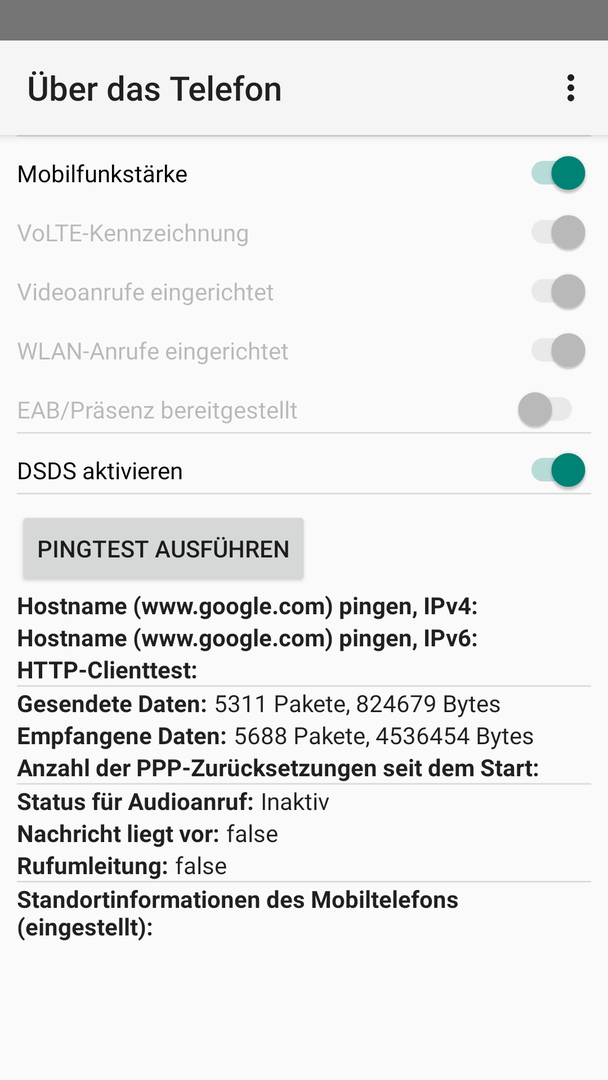

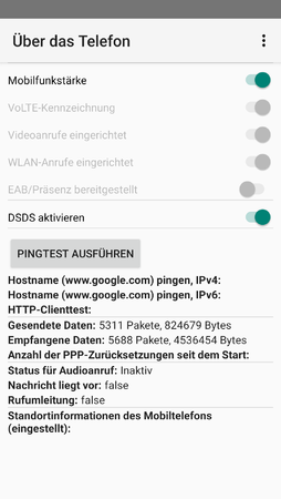

modemst1/modemst2 zurück gespielt Jetzt habe Ich das Problem, aus der Status Telefon Audioanruf inaktiv ist. Wie kann Ich den wieder aktivieren. Screenshot_20210218-212507_Trebuchet.png
Wie meinst Du das?
Was hast Du denn bisher gemacht (Beschreib mal genau).
Habe die modem.zip installiert. Und wollte die Skripte ausführen. Nur Backup hat funktioniert. Die anderen nicht. Danach keine Funktion audio beim telefonieren.
Habe die Backups zurück gespielt. Dachte dann funktioniert das Telefon wieder. Muste im Status feststellen daß die Audiofunktionen inaktiv ist. Volte ist grau und lässt sich nicht ausschalten.
Sieht bei mir genauso aus - ich kann jedoch telefonieren.
