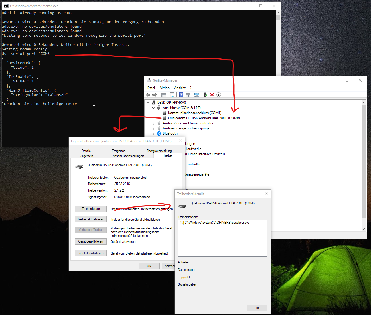

Hallo. Ich habe nochmal Windows gestartet.
Bei mir kommt folgende Konsolenausgabe, als ich das Script das 2x versucht habe zu auszuführen. Da war der Modus natürlich schon aktiviert, daher die Meldung: adb.exe: no devices/emulators found.
Ansonsten sieht es so bei mir aus:
Als Treiber habe ich den hier genommen:
ims_enabler_windows\utils\QPST_2.7.496.zip\QPST_2.7.496\Driver\Qualcomm USB Driver V1.0.exe.
Reaktionen: mädschie und Henning_H
@Quallenauge
das hat auf alle Fälle schon mal weitergeholfen. Bisher hatte ich die Qualcomm Exe eine Ordnerebene höher (also nicht unter /Driver) versucht. Beim zweiten Starten des Scripts erfolgte keine Fehlermeldung mehr sondern eine Ausgabe über COM 4. Morgen werde ich mal weitersehen.

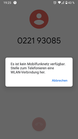

Kleiner Nachtrag: ich konnte mittlerweile VoWLAN testen. Dazu wollte ich im Keller (gutes WLAN, kein Mobilfunk) telefonieren. Es kam eine Meldung, dass ich zum Telefonieren eine WLAN Verbindung aufbauen soll, weil kein Mobilfunknetz da ist. Anschließend habe ich es vom Erdgeschoss nochmal versucht und ich konnte VoWLAN nutzen.Es funktioniert allerdings nur, wenn auch das Mobilfunknetz verfügbar ist. Habt ihr ähnliche Erfahrungen gemacht?
Man hat leider nur die Möglichkeit abzubrechen.

drei oder viermal versucht, es erscheint zwar nicht die oben gezeigte Fehlermeldung aber die Verbindung wird sofort beendet. Telefonieren also nicht möglich.

Ich habe einen weiteren Quertausch mit dem Handy meiner Frau gemacht. Ebenfalls Android 10. Ihre SIM Karte in mein Handy --> gleiche Fehlermeldung wie Screenshot weiter oben. Meine SIM Karte in ihrem Handy --> WLAN Telefonie problemlos. Somit ist naheliegend, dass der Fehler am BQ liegt. Interessant ist allerdings, dass das BQ keinen Netzbetreibernamen und ein kleines Kreuz in der Mobilfunkanzeige hat. Das andere Handy hatte zwar auch keinen Balken mehr, zeigte aber noch den Betreibernamen. Bei diesem Handy war auch telefonieren im Flugmodus mit eingeschaltetem WLAN möglich. Bei mir ja nicht. Vielleicht hilft das den Fehler weiter einzugrenzen.

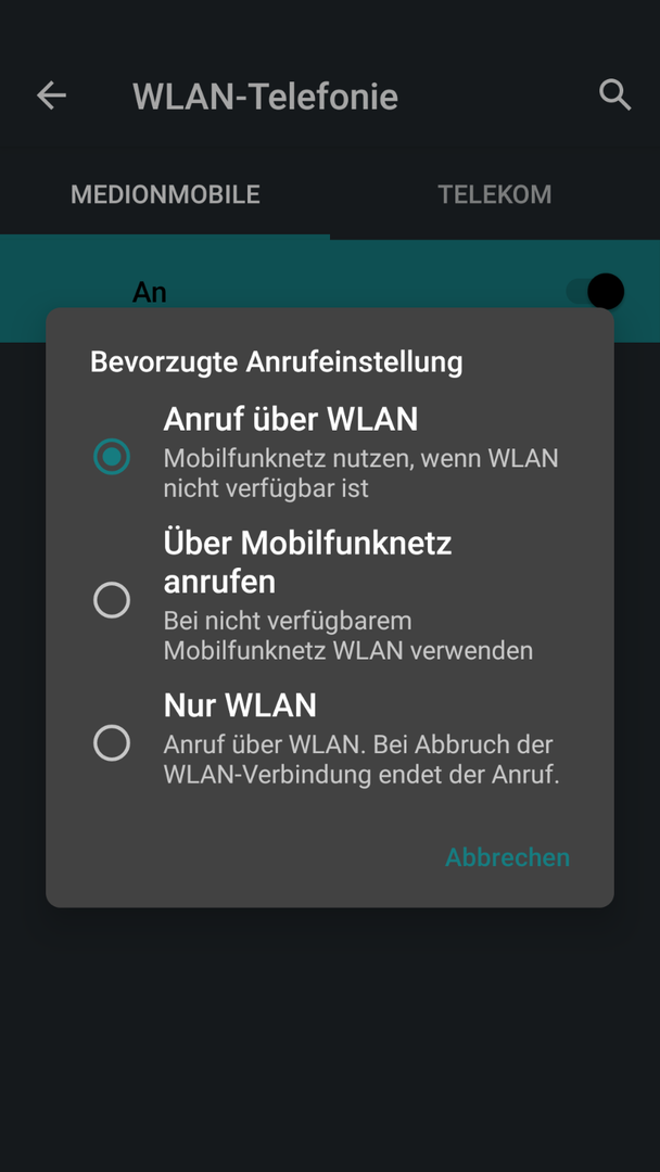

Hallo. Ich hab mich etwas mit dem Thema "CarrierConfig" beschäftigt und hab jetzt noch eine Idee zum Thema WLAN-only Telefonie. Auf AFH liegen eine Version von heute:
lineage-18.1-20210224-UNOFFICIAL-bardock.zip | by Quallenauge for Aquaris X
lineage-18.1-20210224-UNOFFICIAL-bardockpro.zip | by Quallenauge for Aquaris X
Für O2 habe ich WIFI-only in den Features aktiviert. Damit gibt es nun in der Auswahl für die WLAN-Telefonie eine 3. Auswahlmöglichkeit "Nur WLAN". Ich weiß nicht, ob man diese für den Usecase bei Dir einschalten muss oder ob es ausreicht, wenn man dem System vorgaukelt, dass der Anbieter das unterstützt. Auf alle Fälle sollte es in der Liste auftauchen, wenn nicht könnte SIM-Karte raus- und wieder reinnehmen helfen.
Ansonsten, wenn das nicht geht ist viell. hier Ende. Die ganzen Telefonsachen sind in einer schwarzen Box drin, da kann man nicht wirklich ohne Quellen, Doku reinschauen - also ich jedenfalls nicht.

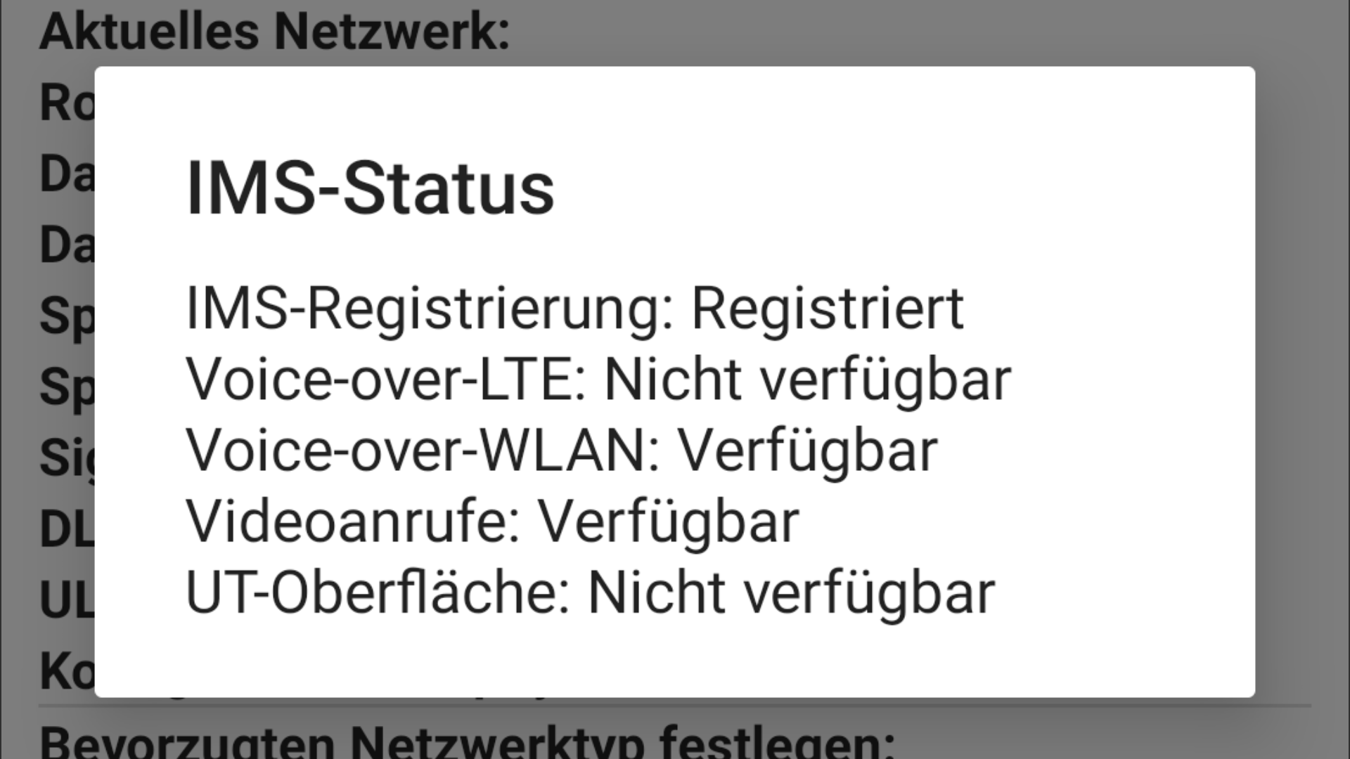

Im Status wird jetzt auch
voice-over-wlan: verfügbar
Angezeigt.
Habe bei winsim gelesen dass eine gewisse WLAN Geschwindigkeit erforderlich ist um voice-over-wlan zu nutzen.
Hier der ims Status

Ich habe die neue Version installiert. In den Einstellungen finde ich zwar einige neue Optionen, unter WLAN Telefonie aber nur die beiden bekannten Optionen. "nur WLAN" wird nicht angezeigt. Ich habe ein X kein X Pro.
Wie ich *schmerzlich* (also stundenlanges Herumprobieren) mitbekommen habe, speichert Android die SIM Einstellung zwischen und wird unter bestimmten Bedingungen neu erstellt (SIM-Wechsel!?). Am besten die Dateien hier mal löschen:
adb shell rm "/data/user_de/0/com.android.phone/files/carrierconfig*"
Oder in die bestehenden Dateien Folgendes einfügen:
<boolean name="carrier_wfc_supports_wifi_only_bool" value="true"/>

Ich habe eine Zeile wie oben beschrieben eingefügt. Ergebnis: Ich bekomme die erweiterten WLAN Optionen👍 Damit kann ich auch WLAN Telefonie erzwingen, aber nur wenn ich auch Mobilfunknetz habe. Ohne Netz Kommt die Fehlermeldung "Stelle zum Telefonieren eine WLAN Verbindung her" mit der einzigen Möglichkeit abzubrechen. WLAN Verbindung ist natürlich sichergestellt.
Reaktionen: Quallenauge
Dann blockiert das Modem diese Funktionalität. Schade.
