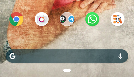

Ist das jetzt normal, dass der Abstand über der Google Suche zu den Apps so groß ist?

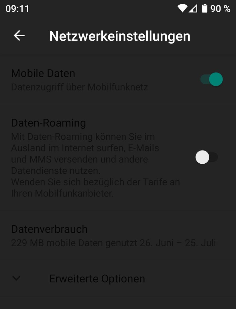

Die Netzwerkeinstellungen im "Dark-Mode" sind bei mir jedoch auch kaum lesbar 🙄
Hier ebenfalls.

Die Netzwerkeinstellungen sind auch bei mir noch schwarz, aber ich brauche die Einstellung auch nie, daher ist es zwar ärgerlich aber wohl nicht weiter schlimm.

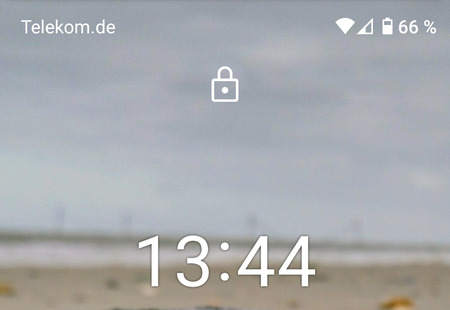

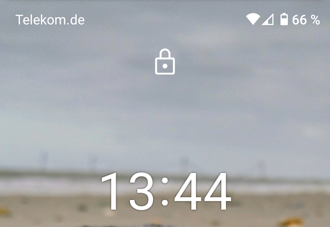

Ich finde, für das Entsperren des Gerätes muss man ordentlich nach oben wischen. Vorher ging das mit einigen Zentimetern nach oben wischen, jetzt muss ich gefühlt über den ganzen Bildschirm wischen, um das Gerät zu entsperren. Außerdem fehlt jetzt das Schloßsymbol ganz unten. Da hat auch ein Berühren gereicht, um zu entsperren.
@megamind Das Schloßsymbol zum Berühren ist noch da, nur eben ganz oben.
