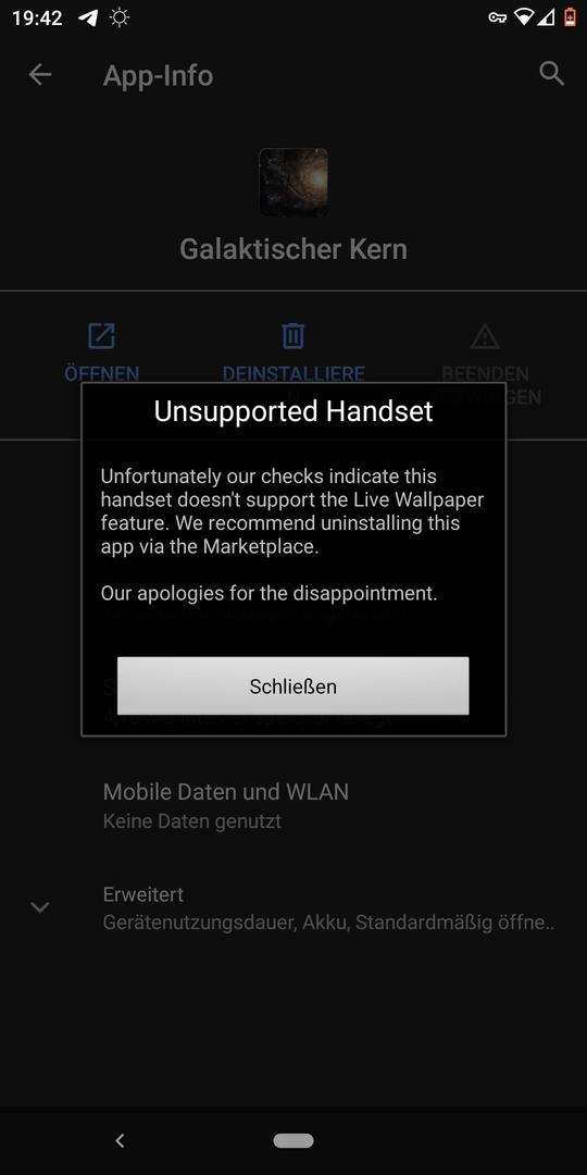

Benutzt einer von euch Live Wallpaper ? Ich bekomme die auf dem X2 seit dem Update nicht mehr zum laufen. Wenn ich eins auswähle, bekomme ich die Fehlermeldung:" App nicht installiert". Das Wallpaper ist aber als .apk installiert. Egal ob Stock oder Nova.
Bei meinem Xiaomi läuft das allerdings einwandfrei.
Nein, es ist keine App von BQ. Das Wallpaper benutze ich schon mehrere Jahre. Mit Android 9 lief es noch. Mit Android 10 nicht mehr. Vermutlich liegt es an Android One, da es auf dem Xiaomi mit MIUI und Android 10 ja geht.
@AlterMann50 du hast Recht. live Wallpaper werden nicht mehr unterstützt... Hab's nun mit mehreren ausprobiert aber keines geht.

Danke für die Bestätigung.
Übrigens weiß ich woran es liegt... es würde verpennt den Live-wallpaper-Picker in die Rom zu integrieren.
Package name = com.android.wallpaper.livepicker
Gibt diverse Versionen auf apkmirror. Falls du's testen willst.

Hab's getestet. Geht nicht.
Nutze das X2 eh nur noch für Testzwecke, da ich auf Xiaomi umgestiegen bin.
Von daher ist es mir nicht so wichtig.
Kann das Problem mit den Live-Hintergründen nicht auch am letzten Update von Android Webview liegen? Ich mache App-Updates manuell, und bis zum besagten Webview-Update vor ein paar Tagen funktionierten die LWPs unter Android 10 noch. Seit dem Update ist Schicht im Schacht, und im PlayStore kommt bei Aufruf der jeweiligen LWPs die Meldung, dass die jeweilige App mit meinem Gerät (BQ X2) nicht mehr kompatibel ist.
Ich habe das Update von Webview mal deinstalliert, geht trotzdem nicht.
Danke für den Hinweis, hab die Möglichkeit zur Deinstallation von Updates erst nicht gefunden und es nun auch ausprobiert. Geht auch bei mir nicht. Aber dann frage ich mich, warum der eingestellte LWP ein paar Tage unter Android 10 funktioniert hat. Der Entwickler des LWPs schreibt: " With the last update of the Webview app all live wallpapers stopped working, but you just need to set it up again." Funktioniert ebenfalls nicht. :´´-(
Auf dem Mi9 läuft es auch mit dem neusten Webview Update. Daran kann es also nicht liegen.
