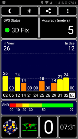

Habe im Wohnzimmer (EG, Fenster in 3 Himmelsrichtungen) nach 2 Sekunden den ersten Fix mit 30 m Genauigkeit. Das dauert dann ca. 20 Sekunden bis diese sich bei 7-9 m einpendelt.
Teilweise sogar stabile 5m:
Vor allem hält das x5+ gegenüber meinem alten m5.5 den Fix stabil aufrecht. Das m5.5 verlor manchmal den Fix und stellte ihn auch nicht wieder her. Beim Navigieren im Auto extrem nervig. Off Topic: Auch das WLAN ist viel besser als beim m5.5. Da hat bq wohl einiges besser designt :).
