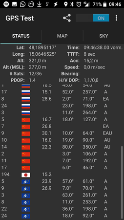

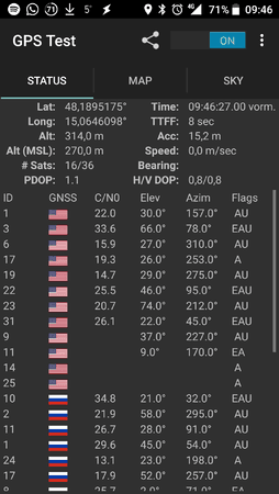

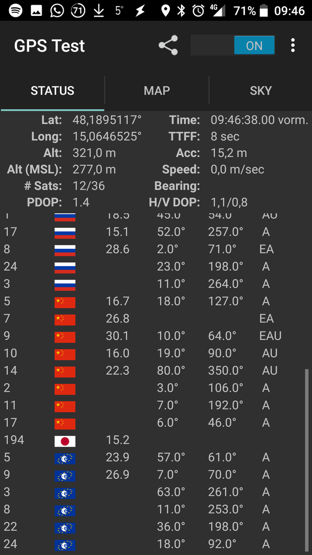

Mit der App GPS Test Empfange ich mittlerweile wenigstens Gallileo Satelliten. Also finden tut man sie mittlerweile. Sieht man auf dem Screenshots unter C/No:
Einen Fix bring ich aber nicht zusammen. Wird wahrscheinlich erst gehen, wenn alle Satelliten oben sind und es freigegeben wird.
Wenigstens bringe ich mittlerweile einen Fix über Beidu zusammen. Das ging früher überhaupt nicht. Meist hab ich nicht mal Beidu Satelliten gefunden.
Also da kann ich im Moment nicht meckern, seit vorigem Sommer finde ich immer Euros. Je nach Tageszeit zwischen 4 und 8 Stück, bevor sie die 22 für Servicezwecke abgeschaltet haben, waren es auch schonmal 9. Aber es dauert dann oftmals sehr lange, bis Signale (C/NO) angezeigt werden bzw. mal 2,3, oder 4 dann mitfixen .. dürfen ...
Da sind die Chinesen meistens schneller, oder ein Russe kommt mit 15 dB zum Zuge. Ist alles sehr, sehr wunderlich ... QC´s Wundertüte :biggrin:

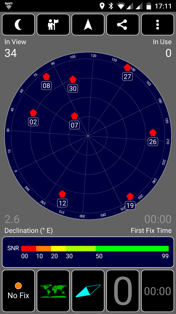

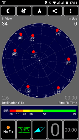

im Moment nutze ich nur "GPSTEST". Da werden mir zu Zeit 8 Satelliten anzeigt. Bin noch nicht mal draussen sondern am Schreibtisch. Besondere Häckchen sind mir nicht bekannt. Nur GPS aktiv. Android Version ist bei mir identisch. Mein Standort ist in Norddeutschland in der Nähe der Dänischen Grenze. Kleine Hardcopy anbei.

Die gängigen GPS Programme zeigen meist nur die Satelliten an, die laut Almanach auch gerade sichtbar sein müssten. Davon werden dann meistens nur einige wirklich gesehen, weil dem Handy das Höhenprofil Eurer Umgebung nicht bekannt ist, es also nicht erkennen kann, welche aus geographischen Gründen nicht sichtbar sind. Außerdem verdecken dann möglicherweise noch Häuser die Sicht.
Natürlich werden "starke" Satelliten schneller akzeptiert und in die Berechnungen für einen Fix einbezogen. Das Europäische System ist zwar recht stark und kann auch "unter Dach" gut empfangen werden, aber auch das amerikanische GPS hat mit den aktuell verwendeten Block III / IIIF Satelliten verbesserte Sender an Bord. Als das X5 auf den Markt, war Galileo noch sehr unvollständig und man hat vermutlich Prioritäten auf GPS gesetzt um schnell einen stabilen Fix zu erhalten.
Inzwischen ist Galileo etabliert und einsatzbereit, das Ref-Clock Problem wurde anscheinend gelöst und mit dem nächsten Lift sollten alle Satelliten oben sein.
Meine letzten Tests mit dem X5 und Galileo waren eigentlich zufriedenstellend und beim aktuellen X/Xpro werden GAL genau so schnell und oft gleich zu Anfang für den Fix verwendet, wie GPS.
