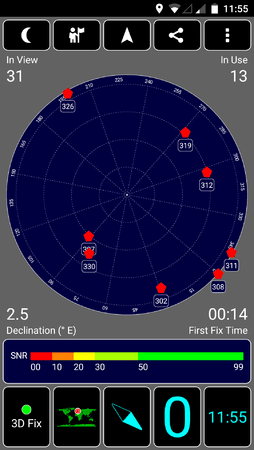

Nun, das ist kein Privileg des X :winki:
Zu sehen sind die GalileoSats 307, 326 und 330

Ich hab es nach dem letzten Firmwareupdate auch wieder versucht. Im Almanach waren 4 Galileo Satelliten. Von zwei Galileo Stelliten wurde ein Signal empfangen. Aber sobald genügend andere Satelliten von GPS und GLONASS empfangen wurden, wurde von den zwei Galileo Satelliten kein Signal mehr empfangen. Es wird also definitiv priorisiert. Ein Fix kommt nur über GPS und GLONASS zustande.
Da ich im Vermessungswesen arbeite, kann ich nur sagen das ich diese Priorisierung gut finde. Solange die anderen Systeme noch im Aufbau bzw. in den Testphasen sind gilt: GPS>GLONASS>rest
Reaktionen: Astralix und loopi

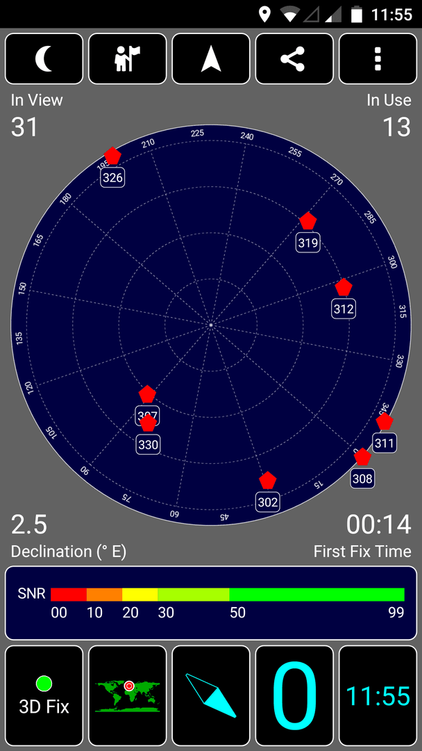

Also ich habe mir den X nirgends Galileo Empfang. Ist das vielleicht da noch Satelliten fehlen?
Moin Moin,
habe nur mal so aus Neugierde wieder mal den GPS Test angeschmissen. Jetzt tauchten 8 Gallileo Satliten auf.
Siehe Screenshot.
BQ Aquaris 5+
Ort Norddeutschland dicht an der Dänischen Grenze.
Fix auf Gallielo gibt noch keinen. Sitze aber auch drinnen, so dass keine optimalen Bedingungen sind.
Aber es geht langsam voran. Wenn ich das richtig gelesen habe, sollen die neuen Sateliten Ende Februar freigeschaltet werden.
Ja, das wird auf unseren Geräten auch nicht funktionieren, das Gallileo alleine fixt. Die heutigen Handys sind alle mit Multi-GNSS-Empfängern ausgerüstet, auch die Geräte die nur mit GPS und Glonass laufen. Das ist auch eigentlich gut so, denn je mehr Sat´s vorhanden sind umso besser. Und selbst bei den Gallileo-fähigen Handys wird es noch eine Weile dauern, bis Gallileo gleichberechtigt neben GPS und Glonass funktioniert. Im Moment ist - zumindest beim X5+ - eine Priorisierung für GPS und Glonass vorhanden. Ändern sollte sich das spätestens dann, wenn die letzten Euro-Vögel oben sind. Das mit der Priorisierung hat allerdings noch andere Gründe, dazu werde ich hier demnächst noch mal was posten.
