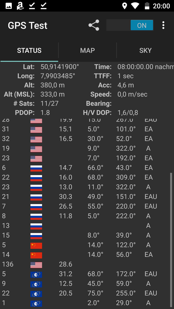

Ab und zu kommt sogar ein Japaner vorbei....
Mensch, wie macht ihr das dass Ihr Galileo empfangen könnt? Ich kriege keinen einzigen rein.(Nähe Erlangen). Seit Wochen beobachte ich es, aber Pustekuchen und dabei war Galileo-System einer der Kaufgründe. Jetzt frage ich mich: war's das jetzt mit Galileo? War alles nur leere Versprechungen und Werbetrommel-Tam-Tam? Selbst Glonass und Beidu kommt rein, aber nicht Galileo.

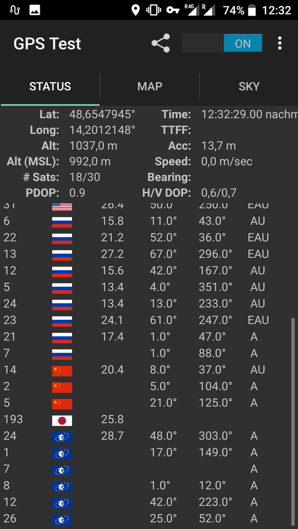

@HaraldU ich habe jetzt mal versucht die Aussage des Artikels in der C'T nachzuvollziehen.
Dazu habe ich die GPS Test Software gestartet und habe mich in unseren Hausflur gestellt. In der Liste der Satelliten tauchte Galileo auf, sobald ich aber vor die Haustür ging, verschwanden Beidou und Galileo plötzlich. Sobald ich wieder in den Hausflur zurück ging, tauchten Beidou Galileo in der Liste wieder auf. Allerdings war das Signal für Galileo scheinbar zu schwach, es wurde nicht empfangen. Das habe ich ein paar mal versucht und es war reproduzierbar. Als ich mich aber in die Haustür gestellt habe, waren anscheinend so wenig GPS und GLONASS Satelliten zu empfangen, dass auch Galileo und Baidou in Empfangsbereitschaft blieben. Nach einiger Zeit wurde für Baidu und auch für Galileo ein Satellitensignal empfangen. Er scheint also wirklich so zu sein, dass wenn GPS und Glonass zusammen genug Positionierungs-Qualität liefern, dass Beidou und Galileo nicht mehr hinzugezogen werden. Irgendwann war es dann soweit, dass sogar Galileo zweimal zur Positionsberechnung mit hinzugezogen wurde.
Dies kann man an den beiden U hinter den Galileo Satelliten erkennen.
Irgendwie scheint sich Android auch den Almanach nach der Satelliten zu merken. Dazu müssen aber scheinbar auch erst einmal Galileo-Satelliten als Signal empfangen worden zu sein, da scheinbar das assisted GPS tatsächlich nur GPS unterstützt.

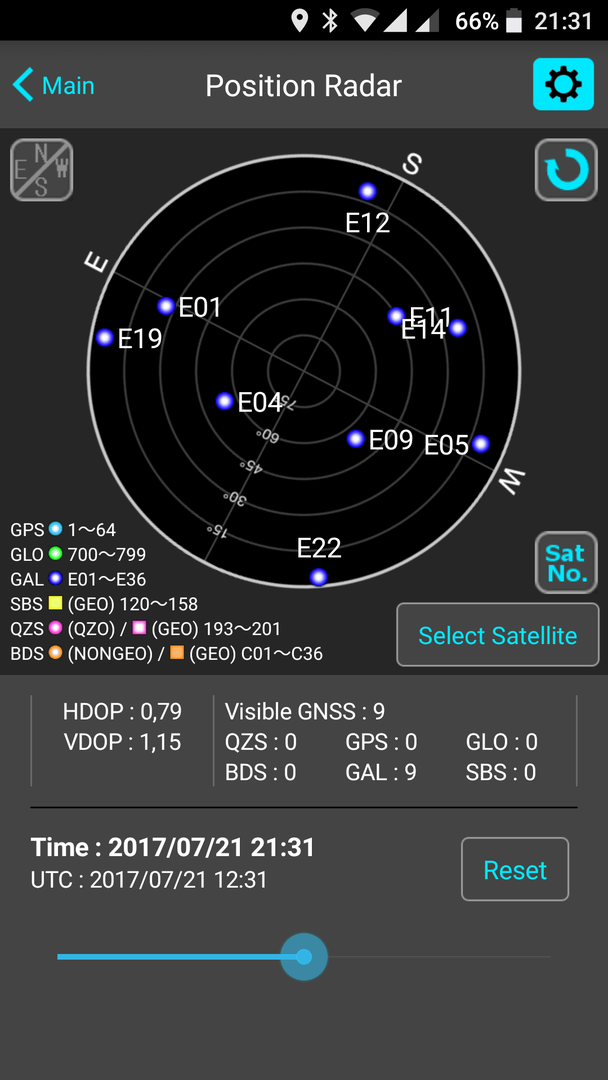

GNSS Radar (für PC) und GNSS View (Android App) stimmen zu ca. 90 % überein.
Die Galileo Satelliten sind oben am Himmel, die Frage ist letztlich ob sie auch senden (funktionieren). Die hier meist zitierte App GPS Test (nochmal schönen Dank an Moellney für den Tipp) zeigt andere Sats an als die o.g.

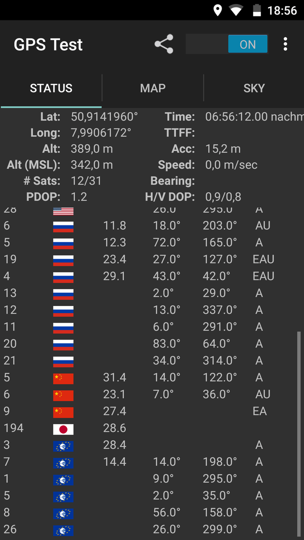

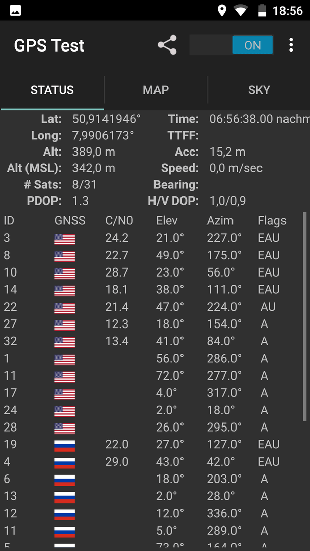

Bei mir waren am Anfang auch überhaupt keine Galileo Satelliten in der Liste aufgeführt. Ich habe relativ lange im Freien gewartet, bevor ein Galileo Satellit aufgeführt wurde.
Seit diesem Punkt sind aber immer Galileo Satelliten in der Liste direkt nach dem Start des Programms zu sehen.
Allerdings nur mit einem A in der letzten Spalte aufgeführt. Dies weist laut Hilfe darauf hin, dass ein Almanach geladen ist. Dies reicht aber nicht unbedingt immer aus, um auch einen Satelliten zu tracken.
Es scheint nun aber so zu sein, dass aufgrund des assisted GPS die Position der GPS und GLONASS Satelliten besser bekannt sind, und diese also schneller getrackt werden.
Ist eine ausreichend genaue Position gefixt, so werden die Galileo Satelliten und auch die Baidou Satelliten scheinbar nicht mehr berücksichtigt: bei mir werden sie im Programm aus der Liste entfernt.
