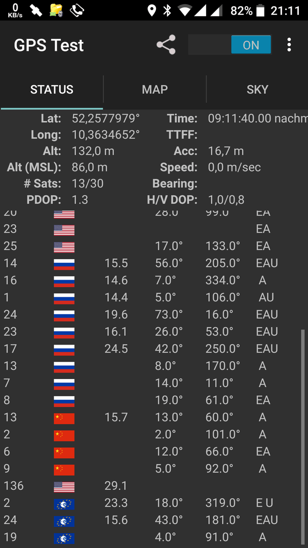

(Randbemerkung: Ich tracke jetzt rund um die Uhr mit meiner "Maus" wieviele Galileo sichtbar sind und welche auch empfangen werden - es werden sogar die 07, 14, 18 und 20 empfangen - allerdings mit Stutus "ungesund", was ja auch passt)

Seit dem Nougat-Update gestern ist kein Galileo Sat mehr mit GPSTest sichtbar. Vorher waren immer 3-5 sichtbar, wobei aber nur manchmal ein Fix zustande kam...
Fehlt da jetzt im akt. Release eine Bibliothek?
Die SVID werden jetzt in GPS-Test "richtig" angezeigt - also die Nummer des jeweiligen System (nicht mehr z.B. 2xx für Beidou)
{Aber Galileo geht nun wohl garnicht mehr - vorher wurden ja ab und zu welche gefunden nun garnicht mehr (obwohl gerade wieder fünf möglich wären)}
Korrektur: GPS Satellites Viewer kann scheinbar unter Nougat keine Galileo mehr sehen (vielleicht weil nun die Richtigen SVID verwendet werden / Die SBAS Sats werden nun ja auch mit SVID >=120 als GPS Sats angezeigt.
GPS Test und GNNS Test zeigen aber Galileos an und nutzen diese auch. / AndroiTS sieht sie auch nicht mehr.

Heute mehrfach mit GPS Test geschaut und jedesmal waren Galileos zu sehen ! (und werden auch genutzt !) - Also bei mir scheint Nougat bzgl. Galileo doch eine Verbesserung gebracht zu haben (außer, dass nun diverse andere Apps keine Galileos mehr anzeigen - könnte daran liegen das GPS Test ab Android 7 die GNSS APIs nutzen kann)
