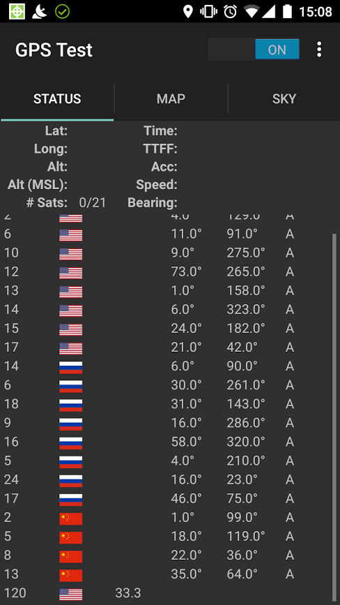

Habe bereits den Thread überflogen, ohne den richtigen Hinweis zu finden. Bei meinem X5+ (Android 7.1.1) werden keine Galileo-Satelliten angezeigt, weder in GPS Test, noch in GNSS Test.
Bitte nicht daran stören, dass auf meinem Screenshot keine Satelliten verwendet werden (bin im Gebäude). Galileo-Almanachdaten sollten ja trotzdem angezeigt werden. Kann mir bitte nochmal jemand auf die Sprünge helfen. Gibt es eine Einstellung, die ich übersehen habe?
Ist normal.
Im Moment sehen die meisten keine Galileo-Sateliten.
Es gibt auch keine Einstellung diesbezüglich.
Wenn Galileo mal mehr Sateliten im Orbit hat bzw. BQ oder Snapdragon mal was ändert, wird es sich bessern.
Aber im Moment einfach nicht dran stören. Das GPS ist genau genug auch ohne Galileo.

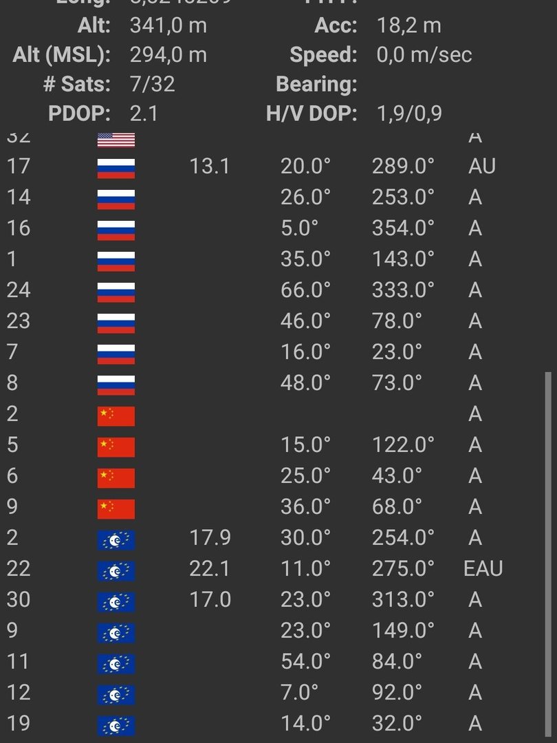

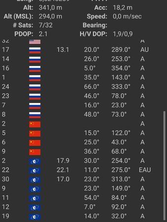

ja womit wir wieder bei meinem speziellen Problem wären ... hatte das ja schon bei meinen ersten Posts geschrieben. Unter Andro 6 hatte ich - ohne was von Galileo zu sehen - accuracy 3m. Bei GPS Status, GPS Test und bei meiner OutdoorNavi-App. Mit Andro7 kamen dann erste Galileo-Sat in Sicht und fixten auch, zZt. regelmäßig 2-3 Sats. Aber auf die 3 m Genauigkeit komm ich nicht mehr. Bei 5m ist Schluß, und das bei HDOP deutlich unter 1,0.
[doublepost=1492116541,1492116161][/doublepost]@Felsenbirne ja das Phänomen habe ich auch in den letzten Tagen beobachtet. Waren genügend GPS/Glonass am fixen, "zauberte" irgendwas die Beidus und Galileos weg. Mehrfach in einem zeitraum von ca. 15 minuten. Auch heute wieder beobachtet
[doublepost=1492119211][/doublepost]wir können allerdings auch nicht alles auf das halbfertige Galileo-System schieben ...

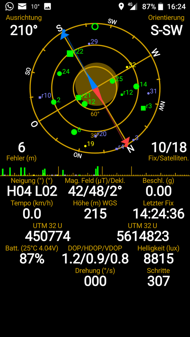

Ja, ist schon seltsam. Irgendwie fühle ich mich hier missverstanden. Es geht mir hier nicht vordergründig um Galileo. Das die noch nicht soweit sind und mir in der Regel nur 2-3 zur Verfügung stehen, ... ok, damit weiß ich umzugehen. Es geht hier bei meinem "3/5" - Problem darum, daß insgesamt nach dem Update etwas schiefgelaufen ist. Ja und ich nenne das jetzt mal beim Wort ... Android hat womöglich unsauber programmiert. Und ich weiß auch, daß das X5+ ein für Smartphone-Verhältnisse sehr gutes GPS-Modul sein Eigen nennt. Ich bekomme da nur im Moment nichts von mit. An Karfreitag habe ich mir die Mühe gemacht (warum bin ich da nicht schon früher drauf gekommen?), einen sogenannten "Geodätischen Messpunkt" aufzusuchen. Sind deutschlandweit vorhanden, per GPS/SAPOS zentimetergenau eingemessen. Was habe ich nun dabei herausgefunden? Die Abweichung des X5+ liegt nach UTM-Koordinaten bei einem von zwei Messungen lediglich bei 3m. Angezeigt wurden von GPS Status 6m. Beim 2. Messversuch kamen 7m heraus, Anzeige 14m. Die Differenzen zwischen Messungsanzeige und Referenzpunkt waren auch bei meiner Outdoornavi-App festzustellen. Und da die Apps ihre Informationen alle aus der gleichen Quelle bekommen (NMEA), bleibt nur eine Fehlerquelle ...
Info zum Bild: die exakten UTM-Koordinaten des Messpunktes lauten: Zone 32U 450 774,12 mE 5 614 820,84 mN

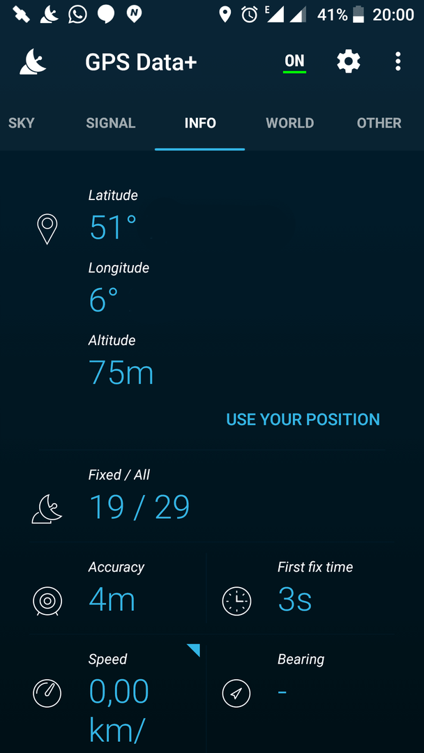

Also ich komme mit dieser App auf immerhin 4 m Genauigkeit. Müsste auch mal einen geodätischen Messpunkt in der Nähe aufsuchen.
Nachtrag: Bei uns im Raum Düsseldorf keine Spur von Galileo
Reaktionen: loopi
