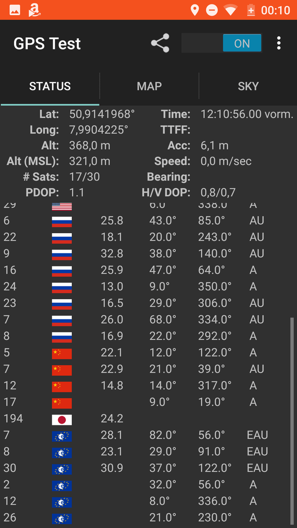

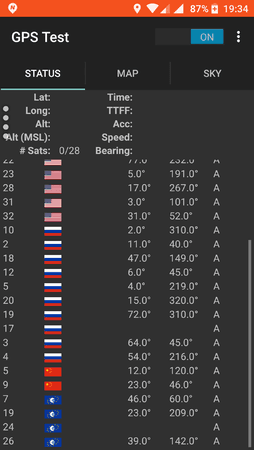

Mein lieber Scholli, das ich das noch erleben darf. Hier im Thread steht schon dass man Powerbank anschließen soll, ich habe gedacht dass es nur für lange Wartezeit ist. Aber es ist tatsächlich so (wie im C't-Artikel erwähnt) dass der GPS-Empfänger in den Stromsparmodus geht und nicht groß nach Galileo sucht. Dies ändert sich sobald man externe Stromversorgung anschließt, dann geht der GPS-Empfänger nicht in den Stromsparmodus.
Heute den Smartphone nochmals auf 30 minütige Autofahrt mitgenommen (vorher ergebnislos), die Powerbank angeschlossen. Nach ca. 20 Minuten schaue ich drauf und sehe schon 2 Galileos. Allerdings braucht man gute Sicht bis zum Horizont. Und dann habe ich die Powerbank abgezogen, und was passiert? Weg sind die Galileos. Tja... Wäre ich nur vorher drauf gekommen, ich wollte es bloß getestet haben dass es geht.
Oh man...
Reaktionen: loopi
Hm, dazu brauche ich weder Standort noch Powerbank ...

Vielleicht ist bei deinem Gerät Stromsparfunktion defekt und GPS arbeitet mit voller Leistung? :)
Jetzt im ernst:
C't Seite 160 schrieb:
Erst wenn der Chip mit GPS und Glonass nicht auf 15 empfangbare Satelliten kommt, fischt er auch Beidou- und Galileo-Signale aus dem Signalbrei heraus. Dieses Vorgehen soll die Leistungsaufnahme des Chips senken. Schließt man bei Smartphones von BQ eine Powerbank an, kann man das ständige Lauschen auf Beidou und Galileo allerdings erzwingen.
Scheint also das übliche Verhalten von Snapdragon-SoC zu sein.
PS: Auf deinem Screenshot sehe ich dass kein Satellit genutzt wird, warum? Dann ist noch WLAN aktiv und beide SIM-Karten sind drin und haben guten Empfang. Alles das was bei mir nicht aktiv ist, wer weiß ob es da noch weitere Zusammnhänge gibt. Aber wie der C't-Text impliziert kann es sein dass dein Telefon einfach nicht genug GPS und Glonass holt, und schaut dann auf Galileo.
Gruß.
Weil ich die App gerade gestartet hatte. Sie hatte überhaupt keine Chance zur Positionsermittlung, zumal ich mich an meinem Schreibtisch befand.
Die Daten von "GPS Test" unterscheiden sich im übrigen ein wenig von GNSS View und GNSS Radar.
Und da hat sich doch tatsächlich noch ein japanischer Satellit dazwischen geschummelt.
Dazu habe ich wieder in der Eingangstür gestanden. Vielleicht ist das ja der Trick, sodass nicht so viele Glonass- und GPS-Satelliten erkannt werden, da die Hälfte des Himmels durch das Haus abgedeckt ist.

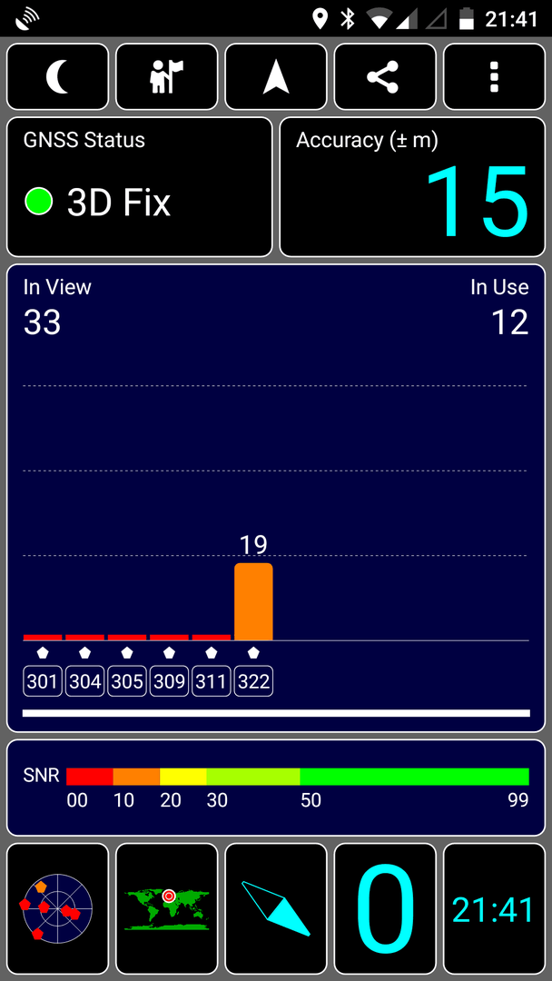

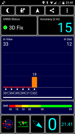

nach dem Systemupdate vom September, zeigt GPS Test tatsächlich auch Galileo Sateliten an. Gestern nachmittag waren es 6 heute morgen sind es 4.
Messung im Haus. (Draussen giesst es in Strömen.) Es geht also voran. Siehe Hardcopy
Gruß Holdifuchtich
Bearbeitet von: loopi - Grund: In Spoiler aufgrund Bildgröße, bitte als Anhang hochladen Grüße loopi

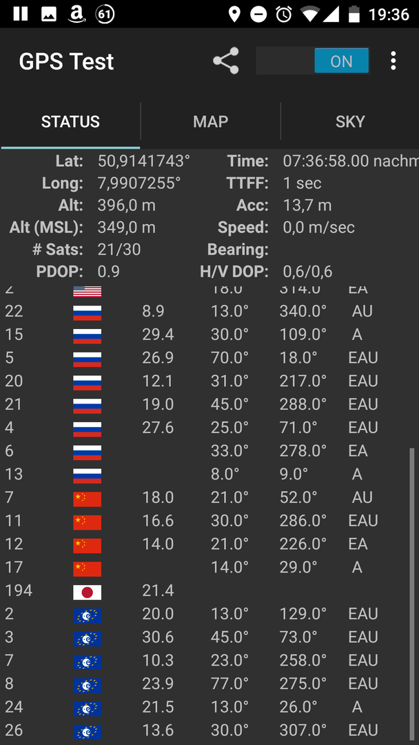

Prima, das zeigt, zumindest das es vorangeht. Hier ist noch mal ein Anhang(Bild) von den 6 gefundenen, wobei nur von einem ein Signal kommt.
Standort ist in der Nähe von Flensburg und immer noch drinnen. Weiß eigentlich jemand ob dieses Jahr noch weitere Sateliten ins All transportiert werden?

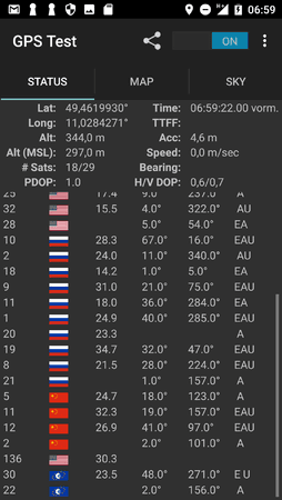

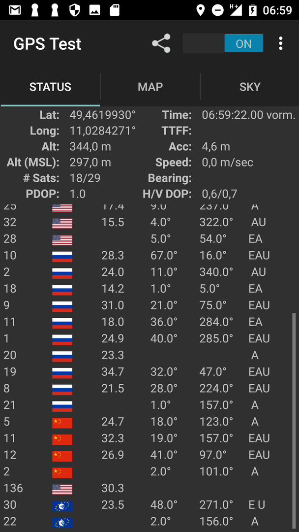

Hier noch ein Screenshot nachdem mein X5+ mal 20 Minuten auf der Terrasse nah am Haus gelegen hat ... also Zeit zum Ephemeriden laden hatte... Und dann bin ich noch auf die andere Seite vom Haus gelaufen:
Nach gehen auf einen freien Platz hat dann GPS + Glonass gereicht und Galileo und Beidou wurden weggenommen...
