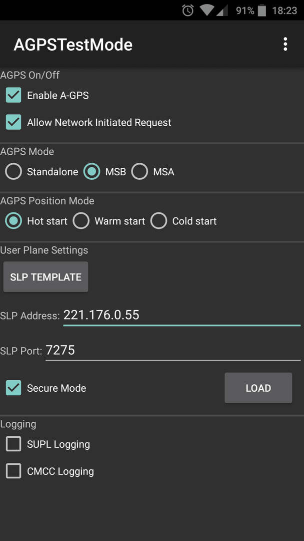

Ich kenne mich nicht so sehr aus, aber kann man eventuell in diesen Einstellungen etwas konfigurieren?
Nein, kann man nicht. Das Ist alles nur Oberfläche und hat mit dem Problem nichts zu tun.
