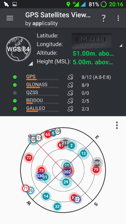

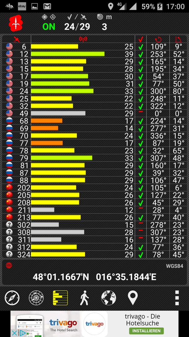

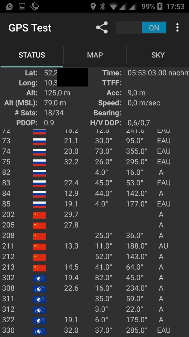

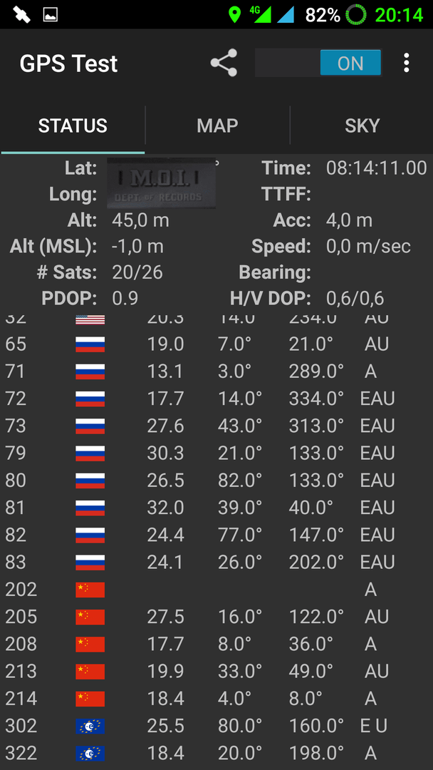

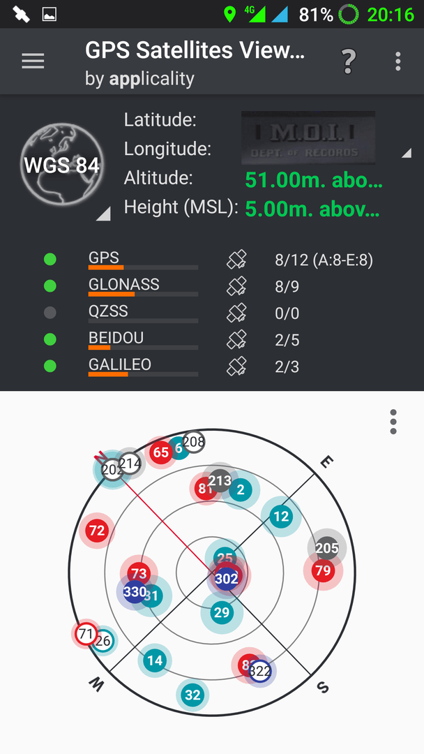

Aus langeweile hab ich mal ein paar GPS Apps gestartet und es sind Galileo (europäisches GNSS) sichtbar..
Das ich dass noch erleben darf :wubwub:

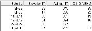

Ich habe jetzt mit dem extra GNSS Empfänger Galileo eine längere Zeit beobachtet. Es sind praktisch alle laut GNSS Radar zur jeweiligen Zeit verfügbaren Sat auch wirklich da.
Während das BQ bei mir heute mal wieder keinen sah.
Also am Sat-System liegt es wohl eher nicht.

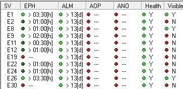

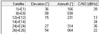

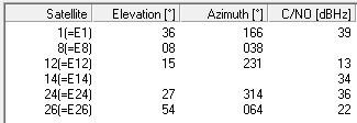

Nach drei Tagen mit dem externen galileofähigen GNSS-Empfänger:
Es werden praktisch immer alle sichtbaren Galileo-Sat empfangen und dies praktisch sofort,nachdem sie über den Horizont kommen (Elevation > 0°)
(in der Liste der möglichen empfangbaren Sat werden sie dann sofort gelistet, auch wenn es bis zum Empfang auswertbarer Signale noch etwas dauert)
Das Galileosystem arbeitet also mit den aktiven elf Sats im vollen Umfang. (Das wurde hier ja teilweise bezweifelt)
Auch wenn das BQ X5+ direkt neben dem Empfänger liegt sieht es meinst nicht einen einzigen Galileo (auch nicht, wenn es am Ladekabel hängt)
Anzeige 0/0 ...
Mal sehen wie es nach dem Update auf Nougat aussehen wird ...
Anbei die Galileos am 23.2.2017 ca. 22:00 bei mir:

Die hier gemachten Beobachtungen decken sich schon eine ganze Weile mit meinen. Es gibt QC Geräte, die sehen GALILEO und welche, die sehen keine.
Allerdings ist für mich (und bq) die Beweisführung abgeschlossen, wir arbeiten inzwischen gemeinsam an einer Lösung. Das Problem ist nur zum Teil Nougat schuld, da irgendwann die API geändert wurde und QC keine NMEA Datensätze zur Verfügung stellt. So gab es auch eine Reihe Apps, die kein GALILEO darstellen konnten. Darüber hinaus gab es Apps, die nur Satelliten Nummern bis 255 intern verwalten konnten (uint8_t), GALILEO rangiert aber ab 300. Wir haben aber inzwischen mind. eine App, die auf Geräten von mir keine und auf baugleichen Geräten bei bq im Labor eben GALILEOs anzeigt.
Das Problem lässt sich nur mit schweren Mitteln einkreisen, also Tools, die tiefer in das System eingreifen, die nicht frei zur Verfügung stehen und für die man eine Menge Papierkram ausfüllen muss, bis man sie bekommt. Jedenfalls, wenn man sie funktionsfähig und garantiert Virenfrei haben möchte. Bitte spart Euch jegliche Fragen zu diesen Tools, ich kann, werde und darf nichts dazu sagen.

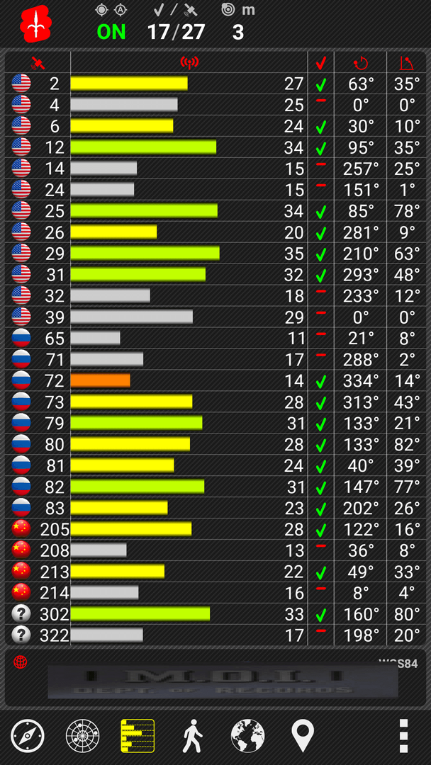

[doublepost=1487955660,1487950071][/doublepost]So, nun noch mal zum Abschuss meiner Beobachtungen das oben angekündigte Ergebnis heute kurz von 18 Uhr:
Externer Empfänger: 5/6 und BQ X5+ 4/6 ! / dafür war die App aber auch ohne Untwerbrechung 2 Stunden aktiv.
App beendet und neu gestartet --> 0/0 auch nach 15 Minuten noch :-(
