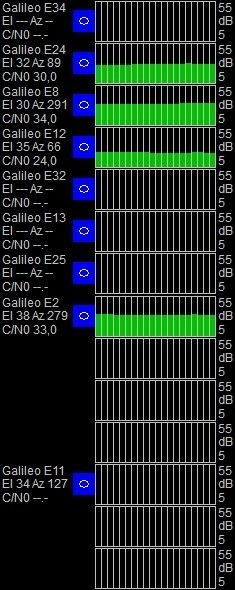

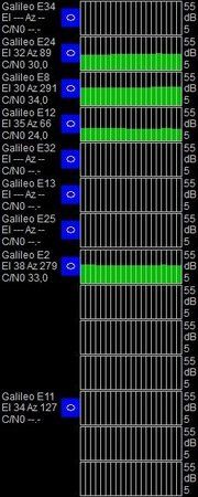

So, der GNSS Empfänger ist da, habe ihn mal auf nur Galileo gestellt.
Aktuell sollen fünf Galileo bei mir sichtbar sein (GNSS-Radar) 2,8,11,12,24
Der Empfänger empfängt Daten von allen fünf, benutzt vier für einen 3D-FIX und von Nr. 11 hat er auch die EL und AZ.
Weitere vier (13,25,32,34) werden auch gelistet (aber nicht empfangen), die sind aber noch garnicht "oben" scheinbar sind sie aber schon im Almanach.
Das BQ sieht keinen
