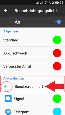

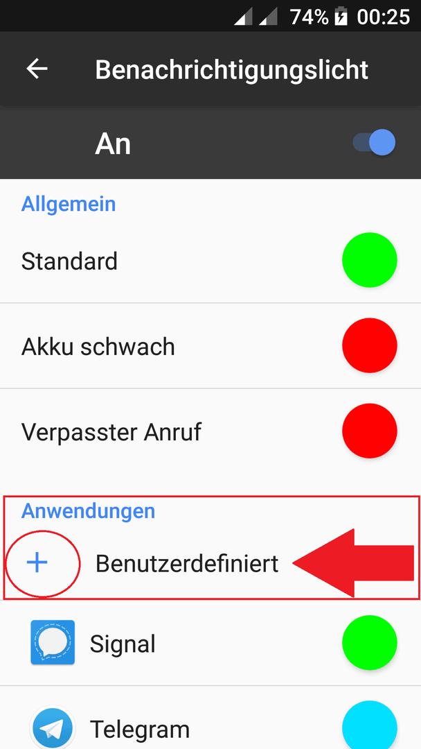

Hast du unter Benachrichtigungs-LED (Benachrichtigungslicht) bei Anwendungen + Benutzerdefiniert die App "True Phone" da auch hinzugefügt ? teste das mal...
@moidept
Das hatte ich nicht. Jetzt nach benutzerdefiniertem Zufügen der App und Neustart, immer noch das gleiche Verhalten.
