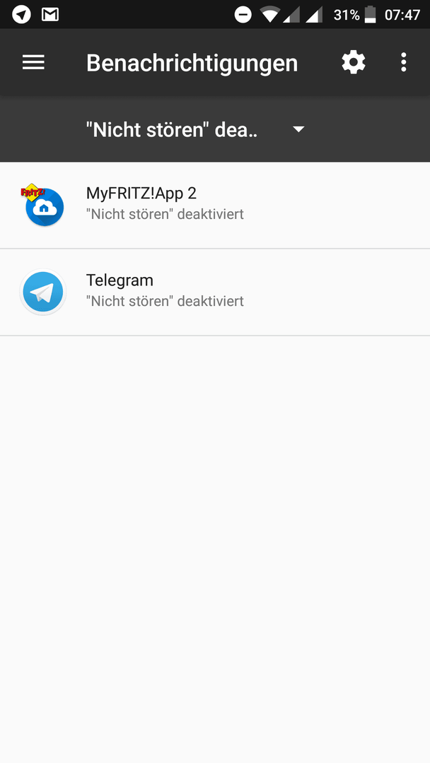

Erster Test erscheint positiv im neuen Menü Benachrichtigen zwei Apps eingestellt. Mal weiter beobachten.
