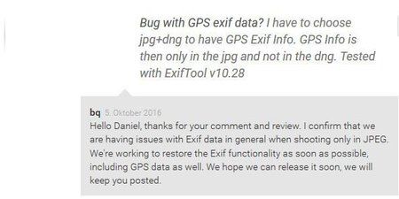

Ich denke, in den Kamera-Einstellungen muss bei Dateiformat JPEG+DNG gewählt werden. Dann sollte es mit dem Standort funktionieren.
Kann ich jetzt für die BQ Kamera bestätigen. Hat das evtl schon jemand als BUG gemeldet?
Unsinnigerweise ist die Standort Info dann nur im JPG und nicht im DNG. Geprüft mit ExifTool v10.28
EDIT:
Bei der Rückseitigen Kamera werden irgendwie gar keine Exif Daten geschrieben. Nur bei JPG+DNG und dann auch nur in das JPG.
Bei der Frontkamera funktioniert alles wie es soll, komplette Exif Daten incl GPS
Reaktionen: loopi
Und wenn nur JPEG eingestellt ist gar nicht vorhanden wenn die Bilder vom X5 Plus auf den Rechner gezogen sind?
@Astralix, schon mal etwas davon gehört?
Werde das mal ans PM senden... Seltsam... Macht keinen Sinn, ist mir aber auch schon aufgefallen
