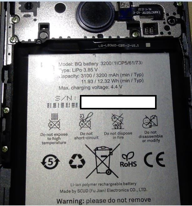

Hier mal ein Bild vom Akku, welcher hier Thema ist.
Reaktionen: Janity, SputnikBQ, Skyhigh und eine weitere Person
