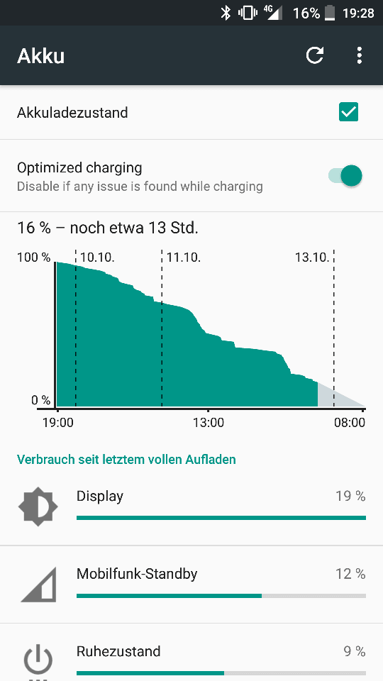

Also ich bin jetzt 3 Tage mit 2.45h Display on hin gekommen.
Ich finde es schon beruhigend mit 30% außer Haus zu gehen und nicht an die nächste Steckdose denken zu müssen.
Reaktionen: Fenomino und Skyhigh

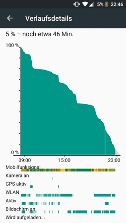

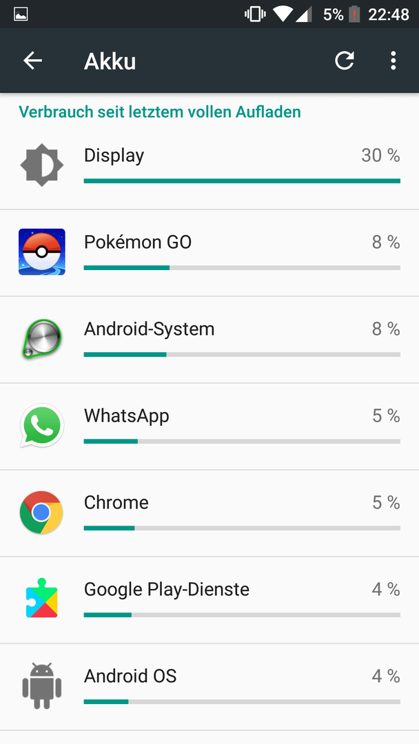

Mich lässt die Akkulaufzeit etwas enttäuscht und ratlos zurück:
Komme bei moderater Nutzung maximal auf 24h und nie mehr als 4 Stunden Screen-On-Time. Werde noch einmal einen ganzen Durchlauf machen, dann die Daten hier einstellen und auf euren weisen Rat hoffen...

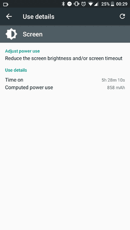

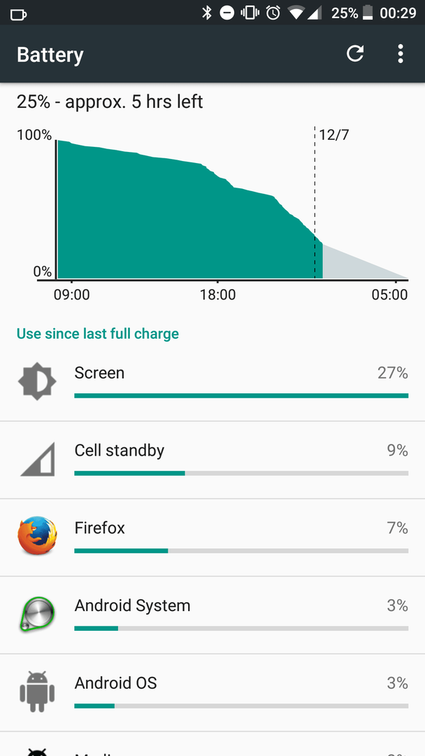

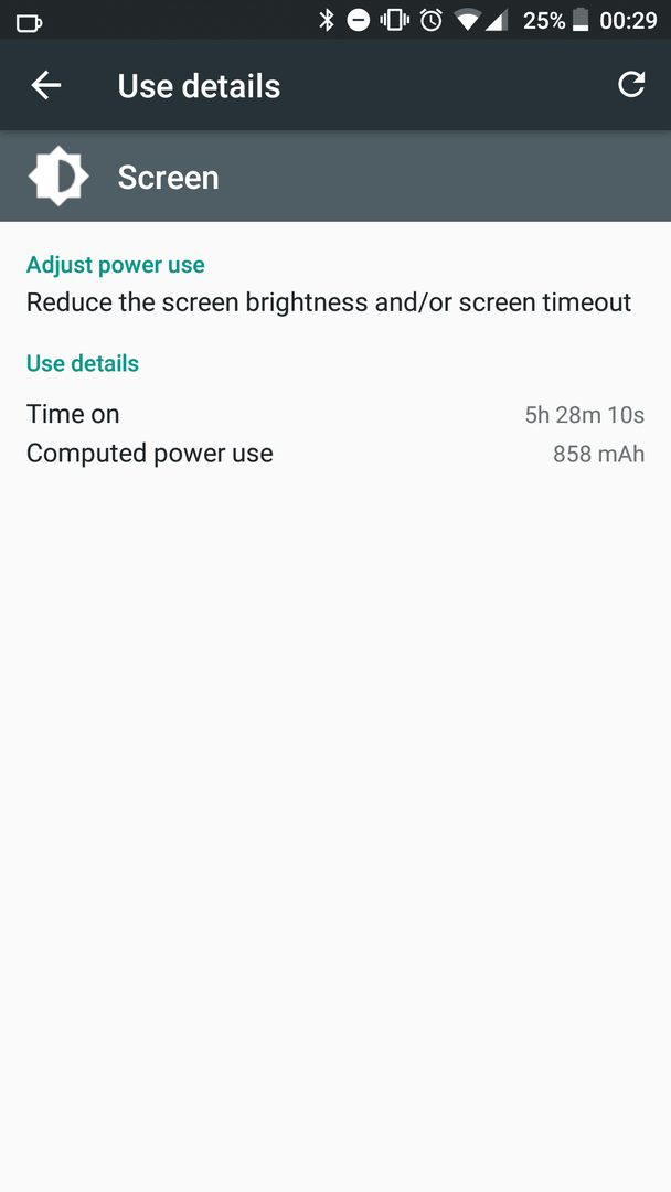

Also ich bin ganz zufrieden. Im Vergleich zum Nexus 5X hält es wesentlich länger durch. Das Nexus wäre bei gleicher Nutzung nach 4 Stunden Display-on-Time bereits ausgegangen. Das vom Nexus antrainierte Nachladen am frühen Abend entfällt nun endlich wieder. Das bq hat nach 6 Stunden noch über 20 %.
Allerdings ist die Laufzeit eindeutig schlechter als beim bq Aquaris X5. Dort habe ich problemlos 10 Stunden DoT erreichen können bei mehreren Tagen Laufzeit (siehe dortigen Thread).
Wie kommt man an einem Tag auf so eine Display on Time? Ganz einfach: Man schaut am Abend nebenbei Dokumentationen an. Benutzt wurde hierfür Firefox (Videos sind auf YouTube eingestellt gewesen).
Ansonsten nutze ich das Gerät noch zum Musik hören, zum Anzeigen meiner Notizen und meines Kalenders, gelegentlichen Telefonieren, der Email-Abfrage (via IMAP mit K-9 Mail), Kommunikation via Telegram und Wire (WhatsApp, Threema und andere Single-Device-Messenger nutze ich ausschließlich am Handy, welches daheim rumliegt). Ebenso wird es zum Lesen von RSS-Feeds und von reddit verwendet und zum gelegentlichen Schießen von Schnappschüssen. Navigation via OsmAnd+ sowie die Abfrage von Verbindungen des ÖPNV via Öffi gehört auch zum alltäglichen Einsatzgebiet.
Installiert sind ausschließlich Anwendungen, welche Offline-Funktionalität bereitstellen. Das heißt YouTube, RSS-Reader, reddit und ähnliche Dinge werden nur via Webshortcut aufgerufen und können damit weder Daten am Telefon abgreifen, noch im Hintergrund laufen.
Die Anzahl der installierten Anwendungen liegt daher auch nur bei um die 30. Vorinstallierte Anwendungen sind bis auf Telefon, Kontakte und Kurznachrichten allesamt deaktiviert, den Google Play Diensten wurden alle Berechtigungen entzogen.
Als Tastatur kommt Hacker's Keyboard mit aktivierter Vibration und ohne Vorschläge zum Einsatz.
Als Launcher verwende ich Catapult mit insgesamt 25 Symbolen und Ordnern auf dem einzigen vorhandenen Homescreen.
Helligkeit steht bei 50 %, automatisch. Bluetooth, Standortdienste, WLAN und mobile Daten sind permanent eingeschaltet. Das Gerät vibriert nicht bei Benachrichtigungen (ausschließlich bei Anrufen und Alarmen).
Es wird jeweils über Nacht vollständig aufgeladen.

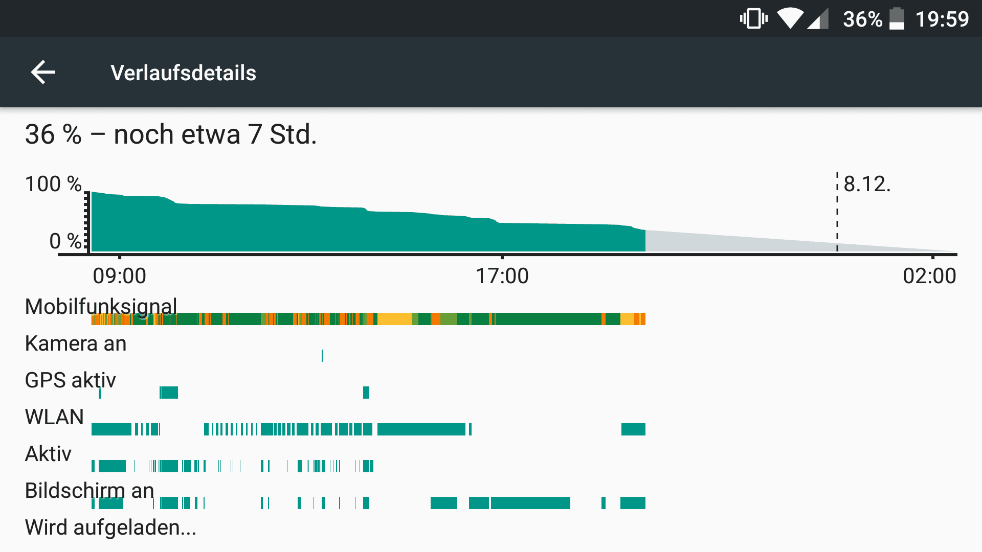

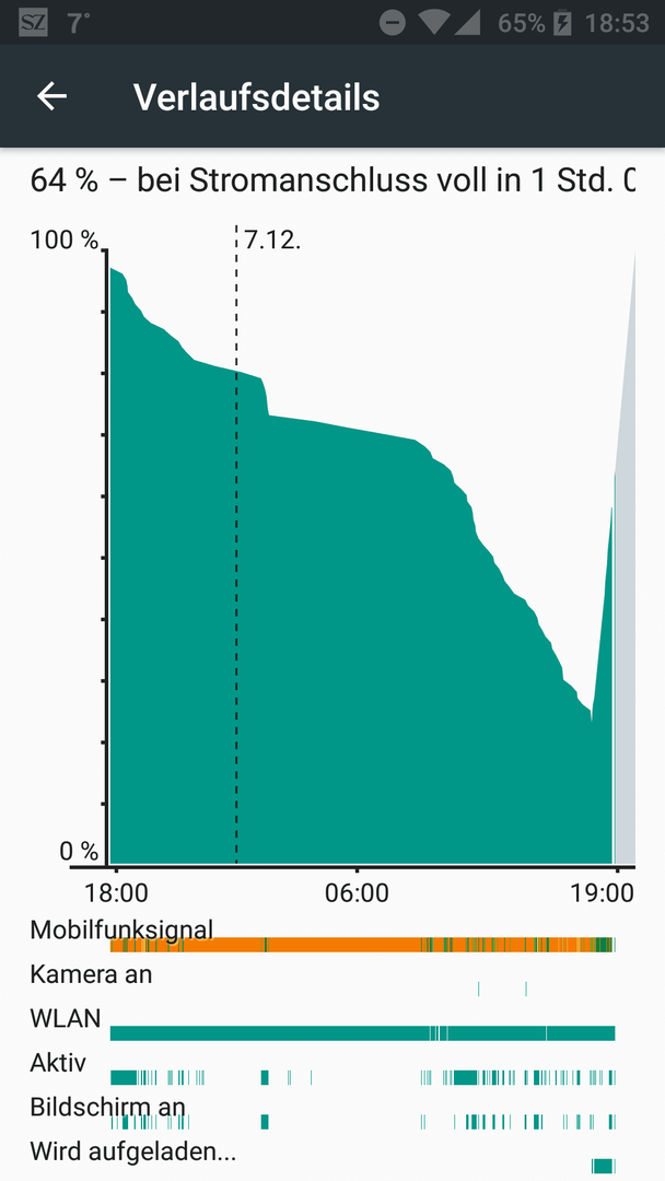

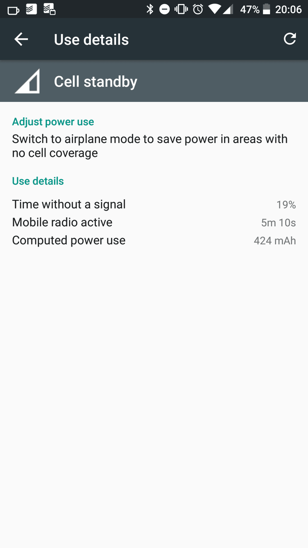

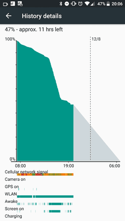

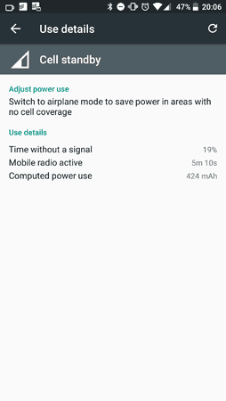

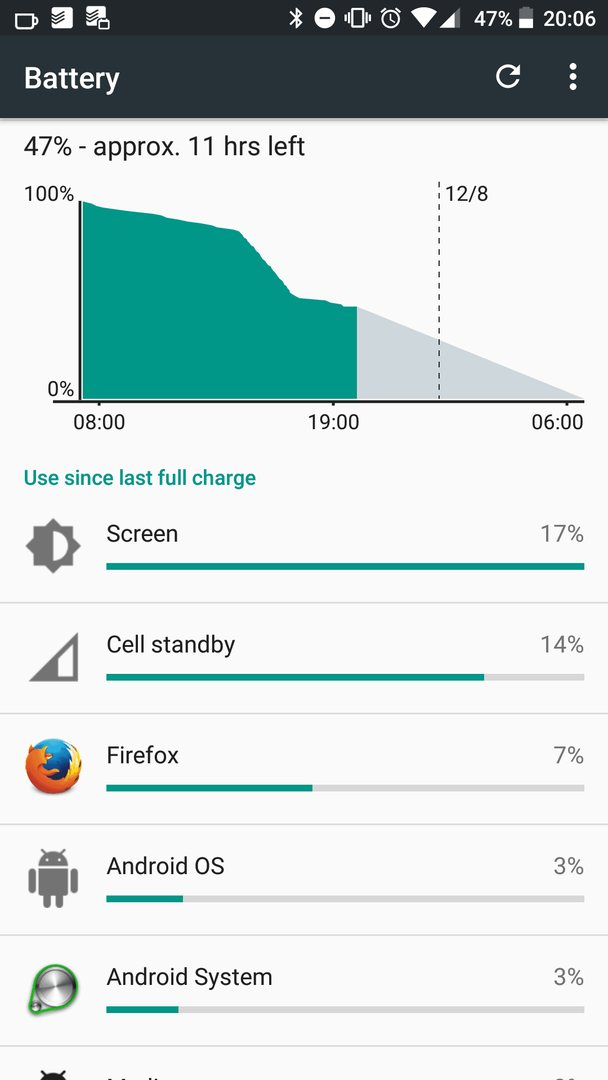

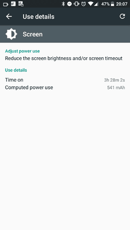

Dein Verbrauch durch cell standby ist zu hoch. Hast du überhaupt Empfang?
Meinst Du mich?

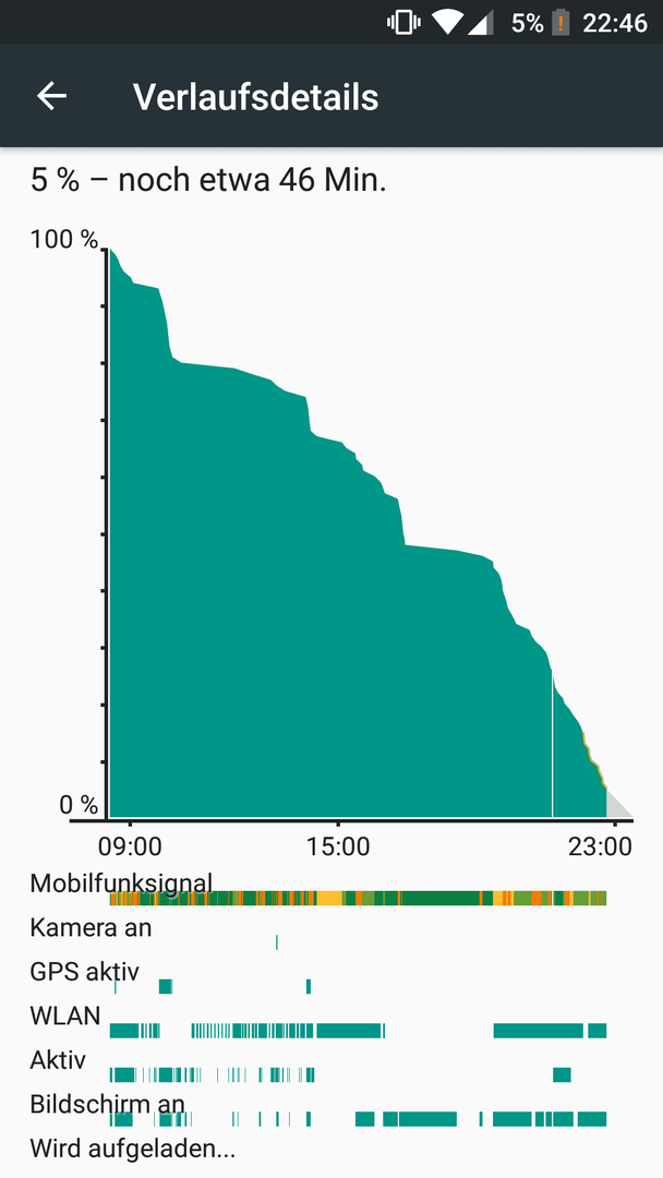

Wegen des Empfangs gibt's von mir noch Screenshots von heute. Ich bin nicht immer in Gebäuden/Räumen mit Mobilfunkempfang, daher die 19 % ohne Signal.
Ansonsten bleibt zu beachten: Das sind ja nur prozentuale Angaben und je sparsamer andere Dinge sind, desto höher rutscht dann die Hardware selbst.
Beim Nexus 5X war "Cell standby" auch immer weit oben.
Reaktionen: loopi
Ja. Der Mobilfunkstandy sollte nicht mehr als 1 bis 2 % Akku ziehen. Drück mal auf das Diagram drauf, dann erhältst du eine detailansicht. Mache dann mal einen screenshot im landscape mode, also quasi das Smartphone einmal um 90 grad drehen.
Das kann man so einfach nicht sagen, denn hat man kaum andere Verbraucher, dann ist der Anteil an der Akkulaufzeit auch Prozentual größer und damit steht es nicht nur weiter oben, sondern hat auch größere Prozentwerte.
Bei mir gibt es fast keine softwareseitigen Verbraucher (außer Firefox und K-9 Mail; weitere Anwendungen sind oben aufgelistet, tauchen aber nie in der Statistik auf, da zu sparsam) und auch kaum Wakelocks und daher steht das bei mir weiter oben.
Dazu kommen natürlich heute die 2 Stunden in denen kein Empfang vorhanden war (siehe Screenshot in Beitrag zuvor; Landscape-Modus stellt es kaum größer da) und das Gerät dann nach Mobilfunknetzen sucht.
So sah das bei mir auch schon beim Nexus 5X aus und voraussichtlich 7 Stunden Display-on-Time und keinerlei großartige Wakelocks beim bq deuten für mich eigentlich auch nicht auf ein Problem hin. Oder?
Reaktionen: loopi
Das ist aber ziemlich gut!!!
Wie machst Du das?
Edit:
Sorry, mein Text bezog sich auf den Beitrag von " wolder".
Habs jetzt gesehen. Du hast nahezu durchgängig keinen Empfang. Ich habe auch kaum Apps und bei mir war es nie mehr als 2% Eigentlich immer 1%.
Bei mir hatte SIM raus, neustart, SIM rein geholfen. Seit dem sieht es vei mir so aus (vorher ebenfalls oft orange).
