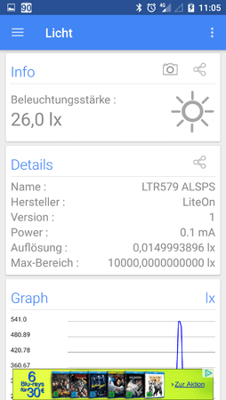

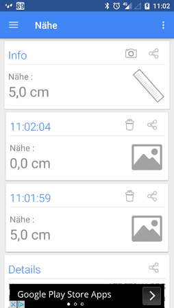

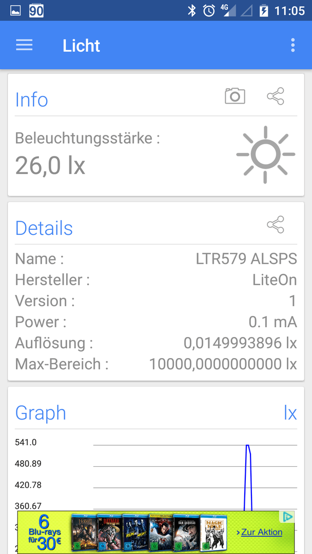

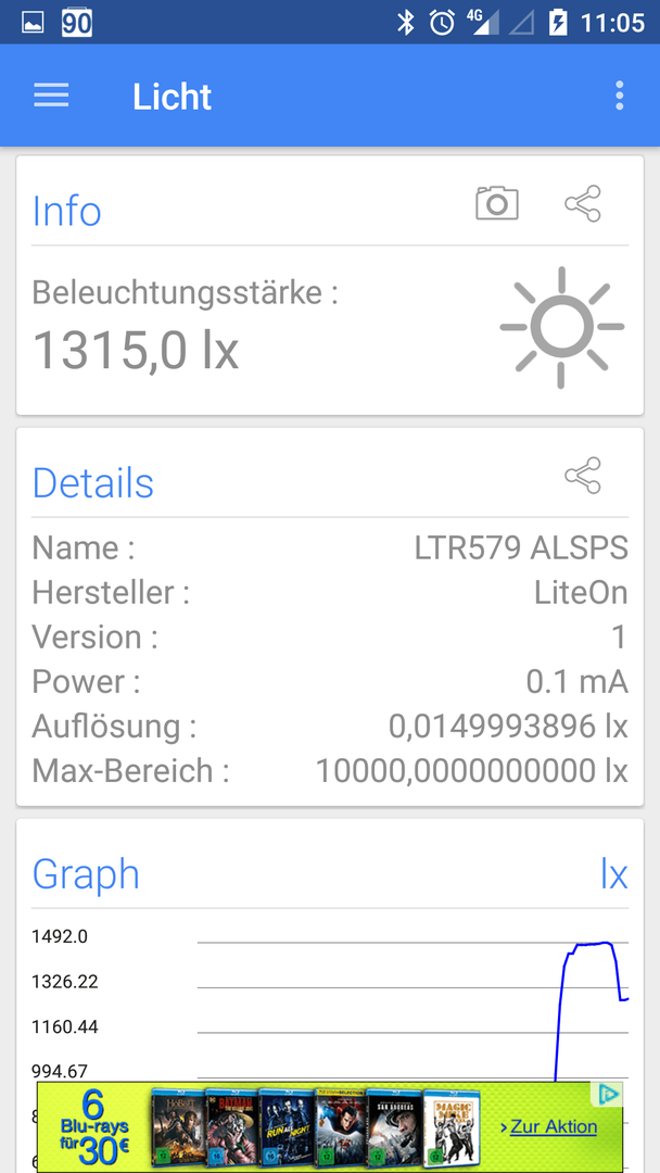

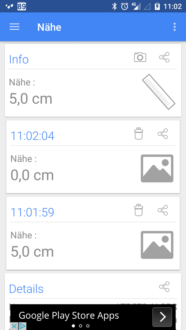

Sensor Multitool ist für sowas ganz okay
Sensors Multitool – Android-Apps auf Google Play
Näherungssensor und Lichtsensor sind da die wichtigen Punkte.
Ich würde eher sagen der Näherungssensor ist für die Abschaltung beim telefonieren zuständig.
Der Näherungssensor erkennt bei meinem X5Plus nur 0cm und 5cm.... schaltet auch relativ genau bei 5cm Abstand von 0cm auf 5cm.
Reaktionen: Keule-tm, loopi und moidept
