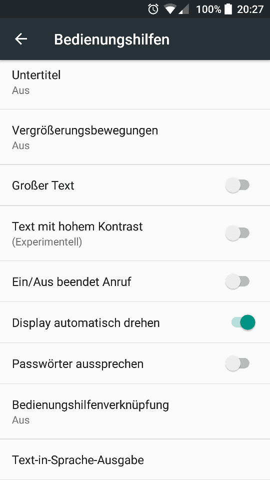

Probleme mit dem Aktivieren des Bildschirms bei Telefonaten habe ich nicht. Aber wie schalte ich den Bildschirm überhaupt aus, wenn nicht über den Näherungssensor?
Habe eben mit Kopfhörern telefoniert. Wollte das Handy dabei in die Hosentasche stecken und dafür den Bildschirm ausmachen. Auf dem Ausknopf (so wie bei meinem alten Samsung) wird der Anruf beendet. Eine Softwaretaste habe ich dafür nicht gefunden und der Näherungssensor scheint bei eingestecktem Kopfhörer nicht zu funktionieren.
Wahrscheinlich ist die Lösung ganz einfach :smile:
Danke!
Na einfach die Hand davor halten ;) Bzw. das passiert dann beim in die Hose stecken auch.
Ach Stop das mit dem Kopfhörer hab ich überlesen.
@MonarchOpera
Aber wird mit Kopfhörer wirklich das Gespräch beendet wenn du die Power Taste drückst? Ohne passiert genau das was du möchtest. Das Display geht aus.
Habe es gerade ohne Kopfhörer ausprobiert. Power Taste beendet den Anruf.
Wo kann ich das umstellen?
Einstellungen -> Bedienungshilfen
Reaktionen: MonarchOpera
Einstellungen/Bedienungshilfen: Ein/Aus beendet Anruf
