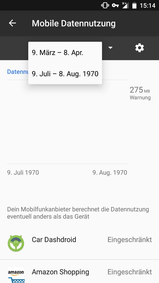

Mir ist gerade was seltsames aufgefallen, das ich vor dem Update so nicht hatte...
Unter Einstellungen -> Datenverbrauch -> Mobile Datennutzung habe ich scheinbar einen Datumsbereich im Jahr 1970. Der scheint zwar leer zu sein aber wo kommt der plötzlich her und wie krieg ich den weg!?
Hier ein Screenshot:

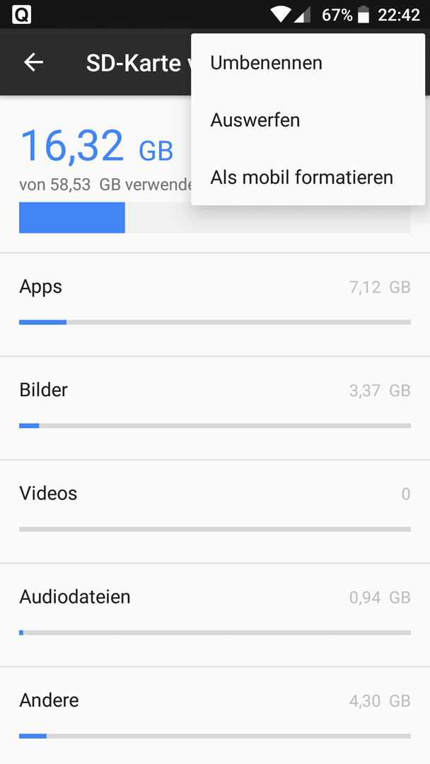

Jetzt muss ich aber auch nochmal nachfragen zum Thema SD-Card.
Ich hatte ja bereits gemeldet: vorher intern formatiert und auch nach dem Update auf Nougat sah für mich alles nach "intern" aus. Das hatte ich u.a. an dem Punkt "Als Mobil formatieren" ausgemacht (siehe Bild) und an der Tatsache, dass alle Apps ohne Probleme funktionierten.
Wie kann ich denn 100%ig feststellen ob meine SD-Card jetzt durch das Update "umformatiert" wurde ?
Danke vorab !!
Hast du nach Nougat dein Gerät zurückgesetzt? In der Liste werden bei mir die Verbrauchsdaten der letzten Monate angezeigt. Ich nehme also an, dass die aktuellen Zeiteinstellung (Android ruft sowas ja standardmäßig automatisch ab) nicht sofort übernommen wurde und ein Log zum Datenverbrauch angelegt wurde mit dem voreingestellten eingestelltem Jahr 1970.
Edit: Brauchst du dir meines Erachtens keine Gedanken darüber machen. Mit dem Monatswechsel werden dann die neuen Logs mit 2017 enden.
Reaktionen: loopi

4Kira schrieb:
Hast du nach Nougat dein Gerät zurückgesetzt? In der Liste werden bei mir die Verbrauchsdaten der letzten Monate angezeigt. Ich nehme also an, dass die Zeiteinstellung nicht sofort übernommen wurde und ein Log zum Datenverbrauch angelegt wurde mit dem standardmäßig eingestelltem Jahr 1970.
Ich hatte nur das OTA Update gemacht, ohne Reset oder so. Ich hatte aber mein Handy letzten Monat, also noch vor dem Update, mal resettet. Seltsam...
