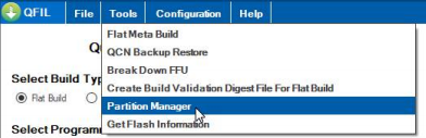

Klicken Sie dann auf Tools > Partition Manager.
Klicken Sie im angezeigten Bestätigungsfenster auf OK.
Das Fenster "Partition Manager" wird automatisch angezeigt. Klicken Sie mit der rechten Maustaste auf die FSG-Partition und wählen Sie dann Manage Partition Data.

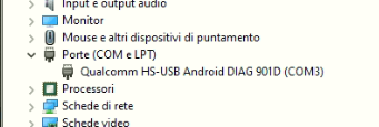

Sobald der Computer das Telefon im DIAG-Modus erkennt, Sie werden es in der Liste Geräte-Manager - Ports bemerken.
Andernfalls, wenn der Computer das Telefon erkennt, aber wie Android mit Ausrufezeichen, trennen/verbinden wieder das Telefon & vorherige Befehle wiederholen.
Wenn es noch nicht funktioniert, aktualisieren Sie den Treiber manuell für solche Android-Element und wählen Sie Alle Geräte/Hersteller - Qualcomm - Qualcomm HS-USB Android DIAG 901D.
QFIL starten. Das Gerät wird nun als Qualcomm HS-USB Android DIAG 901D erkannt.

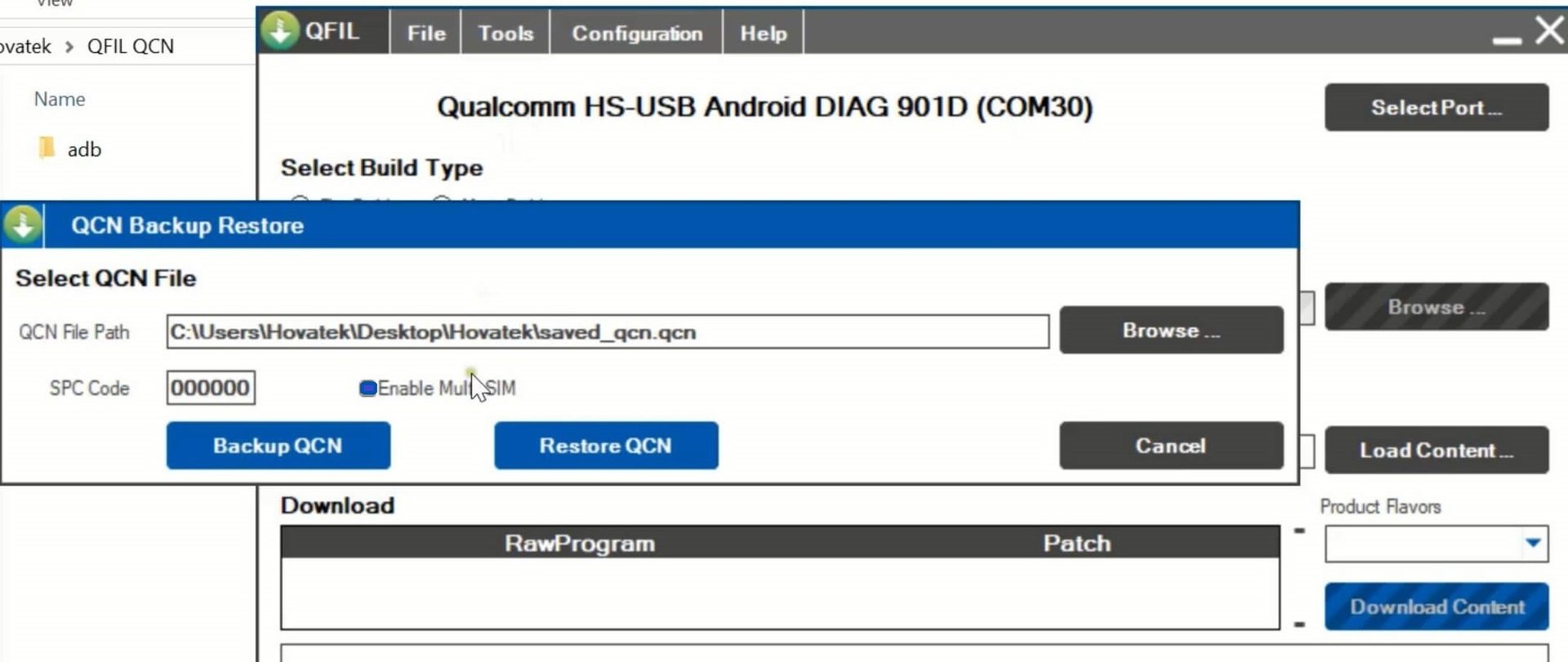

Klicken Sie auf Tools > QCN Backup Restore.
Es öffnet das Fenster QCN Backup Restore, in dem Sie:
- 1 - Wählen Sie den Dateinamen (saved_qcn.qcn) und den Speicherort für Ihr QCN-Backup
- 2 - Kontrollkästchen Multi-SIM auswählen
- 3 - Klicken Sie auf Backup QCN
Nachdem Sie das QCN-Backup gespeichert haben, können Sie QFIL schließen und den DIAG-Modus verlassen - indem Sie die folgenden ADB-Befehle starten:
