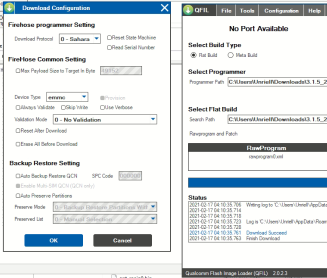

4. Sobald Treiber + QPST installiert sind, starten Sie das QFIL-Tool über das Windows-Startmenü. Sie können der Anleitung Hovatek_Use_QFIL_to_Flash folgen, um alle Schritte zu überprüfen.
Wählen Sie den Flat / Base Build-Modus und dann:
Code:
Programmer = prog_emmc_firehose_8976_ddr_A.mbn
Rawprogram = rawprogram0_X5_PLUS_HARD_RESET.xml
Patch      = patch0_X5_PLUS.xml
Stellen Sie dann sicher, dass Configuration> Firehose Configuration> Device Type als EMMC konfiguriert ist.

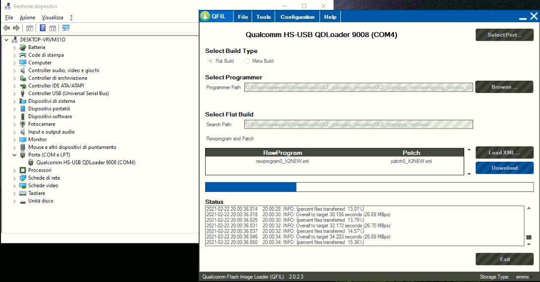

Schalten Sie Ihren X5 PLUS aus, halten Sie die Taste VOLUME UP gedrückt und verbinden Sie ihn mit einem USB-Kabel mit dem Computer.
Wenn die Treiber korrekt installiert wurden, wird der Qualcomm HS-USB QDLoader 9008 mit einer Portnummer oben im QFIL-Fenster angezeigt.
Fahren Sie fort, indem Sie auf Download klicken.
Wenn es keine Kommunikationsprobleme mit Sahara / Firehose gibt, wird der flash gestartet. Sobald Sie fertig sind, können Sie das Telefon trennen und normal neu starten, indem Sie den EDL-Modus verlassen (indem Sie VOLUME DOWN drücken).

Ich habe ein BQ Aquaris X5 Plus, das nicht startet.
Was ist vorher passiert:
Android 7.1.1 (2.7.0_20181002-1711), Standardkonfiguration.
Fastboot LOOKED-Status
OEM-Entsperrung aktivieren
Fastbook UNLOCKABLE-Status
'> Fastboot OEM unlock', JA, Werksreset,
Bootloader UNLOCKED-Status
'> Fastboot-Flash-Wiederherstellung twrp.img', OK
ROOT (UPDATE-SuperSU-v2.82-20170528234214.zip), OK.
Nachdem ich ein paar Tage in Ordnung war, beschloss ich, das Telefon in den Werkszustand zurückzusetzen und das Standard-ROM mit dem BQ Firmware Flash Tool 5 zu laden. Als es fertig war, startete es im Werkszustand neu und dachte daran, später fortzufahren, wenn ich eingeschaltet, es startete nicht mehr.
Die Situation war ein schwarzer Bildschirm und ein kleines Rechteck in der Mitte mit einem Bild mit verschobenen Pixeln. Ich habe einen ähnlichen Fall bei einem anderen Benutzer dieser Site gesehen. Im Fastboot-Modus gleicher Bildschirm und auch GESPERRT in Rot. Wiederherstellungsmodus (TWRP) OK.
Ich habe versucht, das Stock-ROM neu zu laden, aber der Bootloader ist blockiert und ich habe keine JSON-Datei.
Ersetzen Sie TWRP durch Bestandswiederherstellung, kein Vorschuss.
Ich habe das Verfahren in diesem Thread befolgt, [HOWTO] Hard Reset - QFIL / EDL. Keine Fehler im QFIL, aber es funktioniert immer noch nicht.
Jetzt bekomme ich beim Booten den weißen BQ / Android-Bildschirm, aber er fährt sofort herunter und bleibt so. Der Wiederherstellungsmodus geht nicht und der Fastboot-Modus lädt OK und zeigt den Status LOCKED an.
Ich habe die Bestandswiederherstellung durch TWRP ersetzt, OK.
Ich habe versucht mit QFIL / Tools / Partition_Manager die Systempartition zu löschen (nach dem Booten) und dann zu laden, es ist immer noch falsch.
Die Seriennummer hat sich von Ihrer XH004 *** in 1234567890ABCDEF geändert.
Das anfängliche TWRP-Protokoll zeigt Fehler beim Einhängen von / Cache / Daten / System. diese Partitionen belegen 0 MB. Mit dem TWRP Cargo system.img. Jetzt ist das System 1682 MB groß, aber / Daten und / Cache sind immer noch 0 MB. Das Handy funktioniert immer noch nicht.
Bei jedem neuen Versuch mit QFIL ändert sich der COM-Port von QLoader 9008 zu Diagnostic 900E. Um den 9008 wiederherzustellen, trenne ich die Verbindung
physisch die Batterie oder ich mache ein Power OFF vom TWRP.
Dieses Terminal enthält keine zu rettenden Informationen, es wird nur zu Testzwecken verwendet.
Von nun an wird jede Hilfe gut angenommen.
Grüße.
Beachten Sie, dass ich kein Deutsch spreche, ich benutze den Google-Übersetzer, entschuldigen Sie die Unannehmlichkeiten.
Hallo @xap3
Wenn Sie einige Tests durchführen möchten, ist dies ein weiteres QFIL Hard-Reset-Paket, das ich für Aquaris X5 Plus (gohan) vorbereitet habe.
Es verwendet ein anderes Layout und auch Partitions-/img-Dateien, da es auf einer Mischung aus Gohan Fastboot-Firmwarepaket + img für Longcheer MRS_L9360 (ursprüngliches Hardwaremodell von X5 Plus) basiert.
Code:
Programmer = prog_emmc_firehose_8976_ddr_B.mbn
Rawprogram = rawprogram_X5P.xml
Patch      = patch0_X5P.xml
Aufgrund der Packungsgröße kann ich es hier im Forum nicht anhängen. Also habe ich es auf Mega hochgeladen - du kannst es HIER herunterladen.
Es ist noch kein vollständiges Notfallpaket. FSG + modemst1/modems2-Partitionen sind nicht am Flash-Prozess beteiligt. Außerdem fehlen noch einige erforderliche reservierte Partitionen (ich besitze keinen funktionierenden X5 Plus, daher kann ich keinen vollständigen EMMC-Dump durchführen).
Teilen Sie uns mit, wenn sich bei der Verwendung dieses Pakets Änderungen ergeben.
Wenn Sie es schaffen, nach dem QFIL-Flash in das System zu booten (mit oder ohne Löschen des Caches / der Daten aus der Wiederherstellung), überprüfen Sie natürlich den IMEI- und Baseband-Status.
Reaktionen: xap3
Brillant ! . Es funktioniert jetzt 😃👍👏👏👏👏
Wie erwartet ist die Seriennummer falsch und die 2 IMEIs sind leer, Basisband MAL.
Android OK
Recovery OK
Bootloader UNLOCKABLE (Ich habe die OEM-Entsperrung aktiviert)
Nächste Herausforderungen:
  • Konfigurieren Sie IMEI1 und IMEI2
  • Basisband fixieren
  • Seriennummer einstellen
Irgendein Vorschlag?
