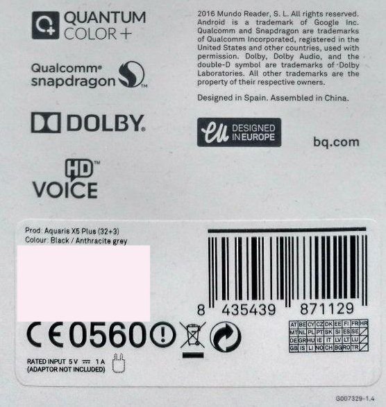

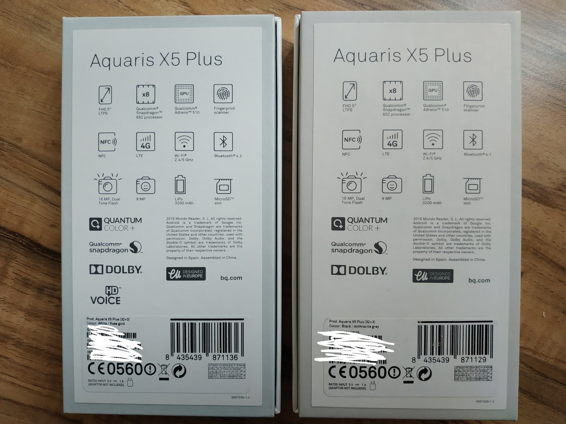

Wir haben noch zwei X5 Plus hier und nur auf einer Packung steht HD Voice.

Es liegt auch nicht an der Farbe ...
Reaktionen: raimerik
ich habe auch das schwarze Modell. Auf der Verpackung ist ebenso das Zeichen für HD Voice abgebildet. Die Nummer ganz unten rechts endet auf 1.4.
MfG

Besten Dank für Eure Fotos, @schnecketot @sgk1200 @u309jgsi763g986 !
In der Tat gibt es das HD-Voice-Symbol bei AufkleberVersion G007329-1.4 - während es bei Version G007329-1.2 (noch) fehlt.
Da die EAN mit 8435439871129 (schwarzes X5plus mit 3GB/32GB) identisch bleibt, ist das eine Zusicherung eines Produktmerkmals.
OK, dann wird jetzt das Beweisfoto jetzt im Support-Kontakt eingesetzt.

als ich mir die beiden Fotos nochmal genauer angesehen und verglichen habe sind mir die verschiedenen Bluetooth-Versionen aufgefallen. Die Box mit HD Voice und der Nummer 1.4 ganz rechts unten hat Version 4.2, die ohne HD Voice und 1.2 hat Bluetooth 4.1.
MfG

Aber DOCH, es war da, also doch nicht nur Einbildung! Jetzt kann ich ja wieder beruhig schlafen :) Und viel Erfolg an raimerik (und die anderen), sowas darf nicht sein und nicht passieren.
Steht bei mir auch auf der Packung.

Ergebnis? Das BQ X5 Plus unterstützt HD-Voice eben nicht!
Lieber @BQSupport , fragen Sie bitte Ihre Produktabteilung nach einem Beweis für die o.g. Aussage 'HD Voice selbst ist aktiv', oder nehmen Sie Ihre Kunden endlich ernst und fragen Sie bei den ENTWICKLERN (nicht der PRODUKTABTEILUNG!) nach, was der tatsächlichen Aktivierung von HD-Voice im Wege steht und wann sie den frustrierten Kunden endlich geboten wird!
Meine aktuelle Hypothese: Ihre Entwickler verwechseln den im Mobilfunk relevanten Codec G.722.2 = AMR-WB = HD-Voice mit dem in der VoIP-Telefonie relevanten Codec G.722!
"Der für Mobilfunk optimierte, aber lizenzpflichtige AMR-WB-Codec G.722.2 hat sich im Mobilfunk durchgesetzt, während Festnetz- und VoIP-Geräte fast nur den lizenzfreien Codec G.722 unterstützen." (Quelle: HD-Telefonie – Wikipedia )
Und nein, selbst wenn das BQ X5 Plus den G.722 unterstützen sollte, bliebe der VerpackungsAufdruck 'HD-Voice' eine zugesicherte Eigenschaft, die uneingelöst ist:, denn Sie haben einem MOBILFUNK-Gerät HD-Voice zugesichert, keinem Festnetz- oder VoIP-Gerät:
"Zur Nutzung wird in jedem Fall ein Endgerät mit AMR-WB-Unterstützung benötigt. Vermarktet wird das unter dem Begriff HD Voice."
Und eben diese Unterstützung des Codecs AMR-WB = HD-Voice = G.722.2 FEHLT...
