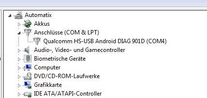

Wie gezeigt muss die Schnittstelle im Gerätemanager kommen.
Wenn diese nicht auftaucht, Treiberproblem auf eurem Rechner. Rumprobieren.

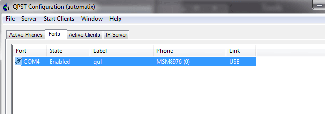

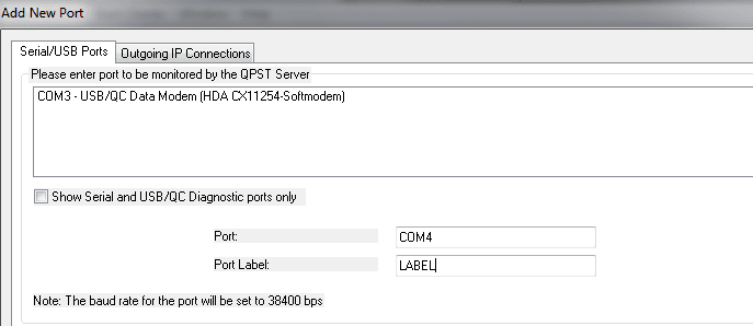

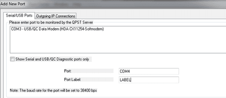

Starte „QPST Configuration" und gehen Sie zur Registerkarte "Ports". Klicken Sie auf "Ad new Port" und füge den Port hinzu. Hier im Bild COM4. Schreibweise bei Euch im Gerätemanager beachten.
Nach dem hinzufügen

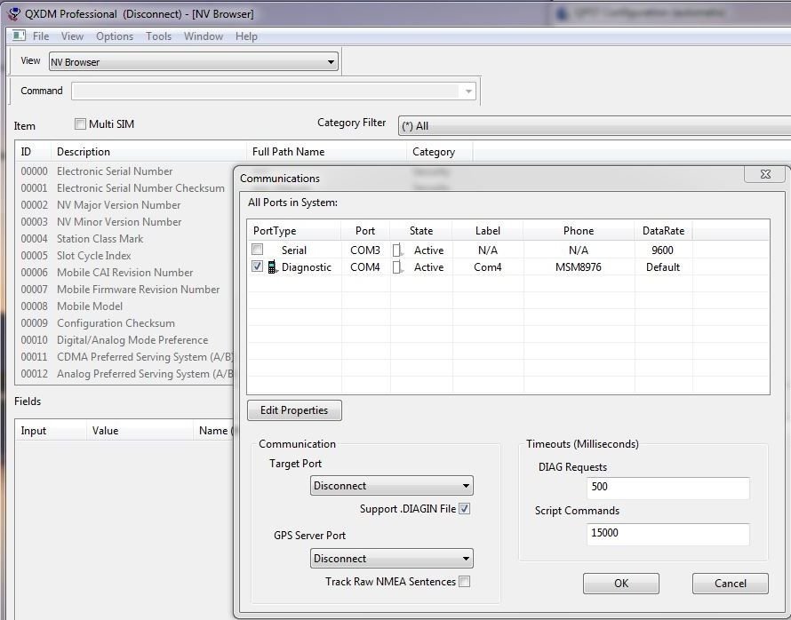

Starte als Nächstes "QXDM" - Optionen - Kommunikation aus. Wählen Sie in diesem Fall unseren Port aus. Dies ist Port 4 im TargetPort PullDown Menü (Im Bild steht Disconnect, hier den Port auswählen) , und klicken Sie auf OK.

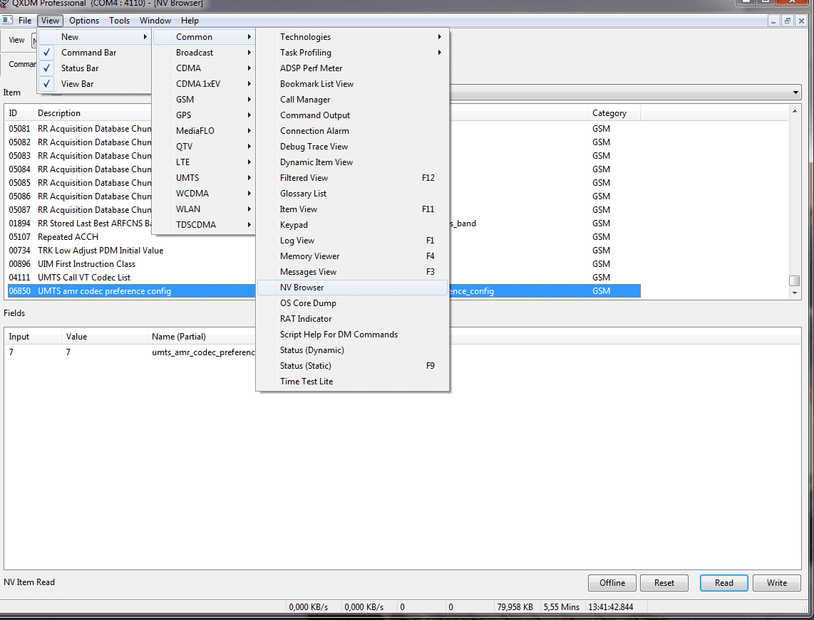

Wenn das Modem angeschlossen ist, gehen Sie zu den Einstellungen, und klicken Sie auf die Registerkarte Viev - New - Common-NV Browser
In dem Fenster hier Haken bei MultiSim, und GSM filtern statt ALL
SimKarte 0 ist voreingestellt.

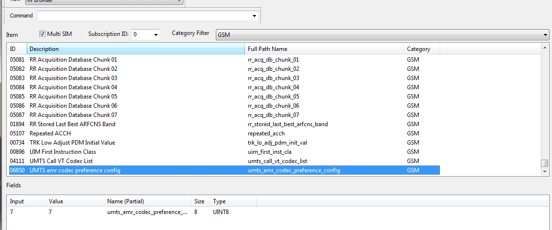

Runterscrollen bis zur "UMTS-AMR-Codec-Präferenzkonfiguration", auswählen und auf Read klicken.
Wird Codec 5 retourgeben. Links auf die 5 unter Input klicken und eine 7 eingeben.- Dann Write anklicken.
EDIT:
die russische Seite erwähnt 15
Wird Codec 5 retourgeben. Links auf die 5 unter Input klicken und eine 15 eingeben.- Dann Write anklicken.
Das gleiche für Sim Karte 1

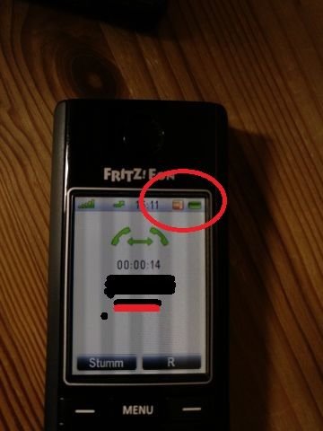

Ein Anruf auf mein FritzFon zeigt folgendes Bild
Das eingekreiste ist das HD Symbol

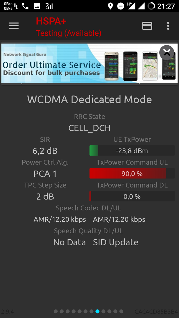

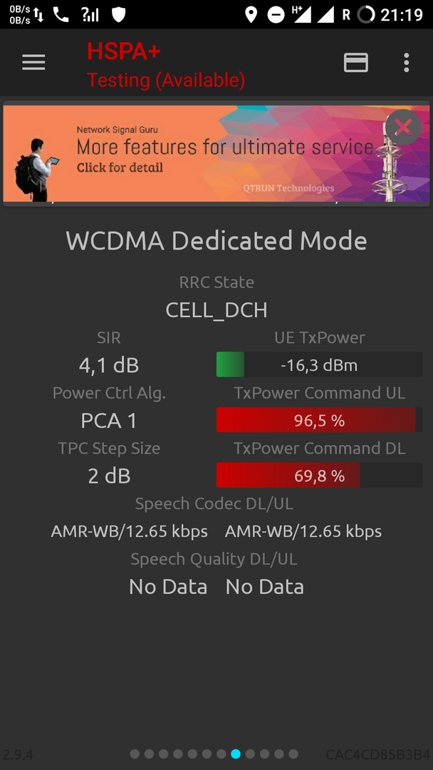

Habe nun den Wert auf 15 geändert, und getestet - zuerst netzintern im o2 Netz zu einem HD-fähigen Nokia Handy und dann zu einem nicht-HD-fähigen Billighandy.
@falafel
Erklär mir Bitte mal die Bilder. Im rechten, SID Update heist HdVoice aktiv?
Im linken Bild AMR-WB - HD Voice ist also aktiv, im rechten AMR ohne Wide Band (WB), HD Voice ist also nicht vorhanden.
Es funktioniert also auch mit 15 als Wert wie in der russischen Beschreibung. Wo kommen diese Zahlen her, gibt es irgendwo eine Dokumentation dazu?
