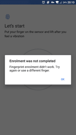

Gerade geflashed. Mein Fingerabdruck Sensor funktioniert leider nicht mehr. Einen neuen anzulegen funktioniert auch nicht.
[doublepost=1507319500,1507317225][/doublepost]@FOSS15GR8 Bin zurück auf RC69 und CycloX_KERNEL-01.007.GX003.
Fingerabdruck Sensor funktioniert.
Liegt es am Kernel oder am Rom?
@cyclon1978
Liegt am ROM. Gerade ohne Kernel geflashed - gleiches Problem.
