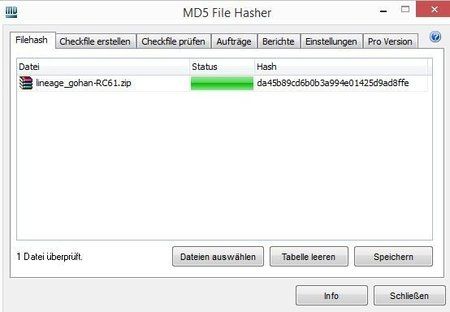

@phu76 , hast du die MD5 hash "da45b89cd6b0b3a994e01425d9ad8ffe" Überprüft !
Die Zip Signature har bei mir auch nicht funktioniert. Habe die Überpüfung in TWRP deaktiviert und es funktioniert trotzdem. Beim Kernel klappte die ZIP-Signaturprüfung übrigens auch nicht.
Die MD5 vom ROM stimmt (da45b89cd6b0b3a994e01425d9ad8ffe).
die zip vom mirror ist defekt (sowohl laut twrp als auhc laut unzip und 7zip auf dem pc), hat bei mir sha512 1d94631babe9ecaf7d465bb5e486a3b375ab84880eaa08f3c8e7884b5cc1790e71a8052edfdac7060d0696bd3c274339cf8b3734a95f08ce0aa70c1d467cb288
md5 ist die angegebene aber das ist trivial zu kollidieren und auch ziemlich unnütz wenn der hash und das file für mich aus der selben quelle(androidfilehost.com) kommt
aber ka ob das auch die urspünglich von cyclon hochgeladene datei ist (vermutlich nicht)
auffällig ist noch der größenunterschied von ~13mb im vergleich zu den vorgängern

Dass die Signatur nicht stimmt heißt ja noch nicht, dass die Datei fehlerhaft ist; nur ist dadurch nicht bestätigt, ob die heruntergeladene Datei wirklich vom Herausgeber stammt.
MD5 Hash collisions kann man zwar inzwischen beabsichtigt herbeiführen, aber dass sowohl der Hash, als auch die zugehörige Datei durch einen zufälligen Fehler beide verfälscht wurden, aber dennoch zueinander passen, grenzt an ein Wunder religiösen Ausmaßes. Und zusätzlich haben wir die MD5 ja hier im Forum abgeglichen.
Dass die 61 deutlich kleiner ist, als alle Anderen ist natürlich wiederum seltsam, kann aber auch einen Grund haben, den cyclon dann kennen würde - Es sei denn die NSA hat daran herum geschnibbelt ;)Aber vielleicht liegt es auch nur gerade daran, dass die Signatur fehlt.
Wie Dem auch sei, ich habe meine (funktionierende) RC61 vom USA Server. Die anderen wären auch gar nicht möglich gewesen, vor Allem der deutsche Server hat mir gestern nur ganze 30KByte/s gebracht..
