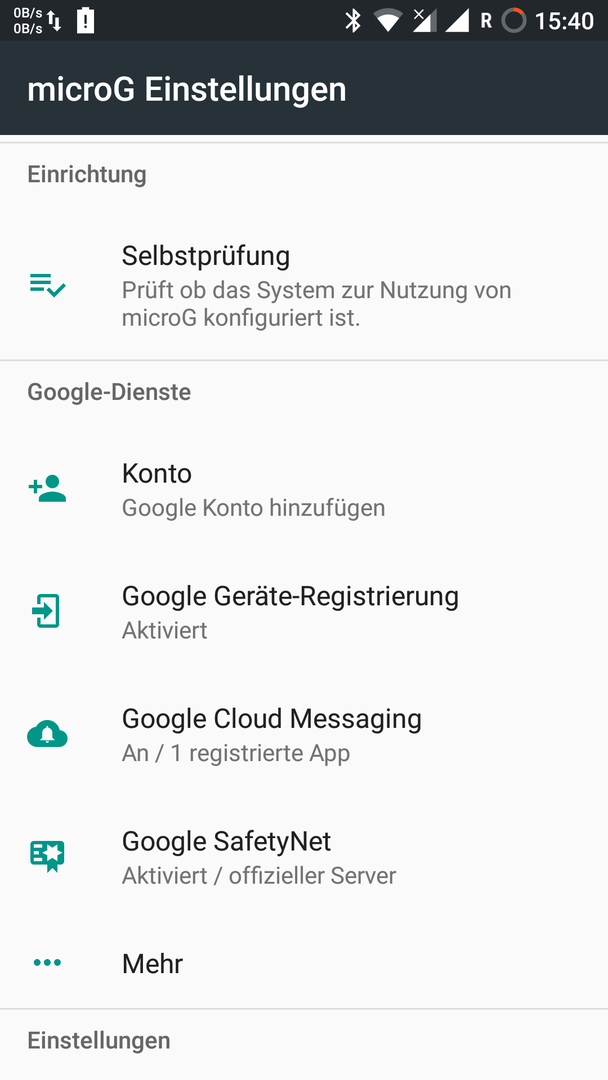

@falafel, @wolfi.thomas
habe mir das microG Thema nochmals genauer angeschaut. Ich habe einen lineage-14.1-20191030-UNOFFICIAL-gohan-signed-microg.zip
auf AndroidFileHost geladen. Es wird das SignatureSpoofing unterstützt.
microG gibts über FDroid, fügt darin das Repo https://microg.org/fdroid/repo hinzu. Wenn die MicroG Einstellungen gestartet werden, werden die nötigen Rechte angefordert. Innerhalb der Einstellungen werden die Spoofing Rechte gegeben.
Bitte probiert mal aus.

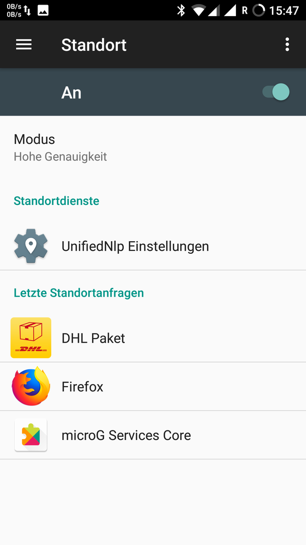

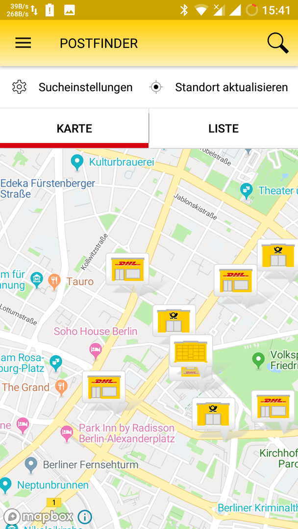

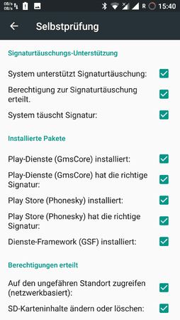

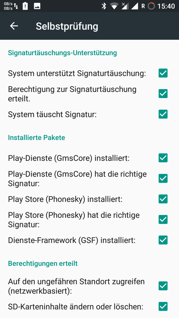

Grundsätzlich läuft es mit der neuen Version, so entfällt das Patchen mit NanoDroid.
Bin so wie immer vorgegangen: zuerst ROM aufspielen und rooten, dann Neustart und mit einem Dateimanager mit Root-Funktion die Core-Datei von microg ins /system/priv-app/ kopiert (z.B microG Services Core 0.2.9.19420-5 (cfc90b4).apk, möglich sind aber auch andere/ältere Varianten je nach Anforderungen), dann über die zitierte Repo von microg noch die Dateien microG DroidGuard Helper, microG Services Framework Proxy, FakeStore, MozillaNlpBackend und NominatimNlpBackend installiert, nochmals Neustart und die restlichen Einstellungen macht man dann in den MicroG Einstellungen, wobei das zweite und dritte Häckchen bei dieser Variante ohne NanoDroid Patcher zuerst nicht aktiv waren, da muss man nochmals drauf klicken um die Berechtigung anzufordern. Wie man auf den Screenshots sieht funktioniert das Ganze, getestet zum Beispiel mit einer älteren Version der DHL-App.
Screenshot_20191030-154019.pngScreenshot_20191030-154031.pngScreenshot_20191030-154722.pngScreenshot_20191030-154157.png

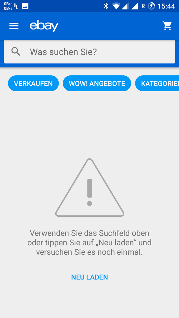

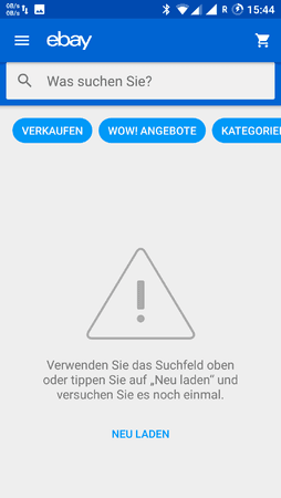

Mit der Ebay-App habe ich dagegen keinen Erfolg, es funktioniert nicht:

@moosburger, meinst du die ebay App per Magisk Hide verstecken? Das bringt keinen Unterschied, ob man per SuperSu oder Magisk rootet auch nicht. Das Problem scheint bekannt zu sein: eBay mobile app: 'Update required' · Issue #885 · microg/android_packages_apps_GmsCore Ganz unten vermutet jemand, es liegt an der SafetyNet Überprüfung, die seit geraumer Zeit per microg nicht funktioniert. Aber: auf einem X5 (ohne Plus) mit dem letzten offiziellen Lineage und microg funktioniert die ebay App ohne Probleme, und dort scheitert die SafetyNet ja auch.
Zur Info: Die ebay-App konnte ich so zum Laufen bringen :
-Lineage geflascht, dann gleich die neuesten GAPPS Nano geflascht
-Neustart ins System, ebay App installiert, eingeloggt und eingerichtet
-Neustart ins Recovery, wipe von System
-Lineage nochmals geflascht, diesmal ohne GAPPS, dann magisk und microg eingerichtet.
Nach Neustart läuft ebay nun ohne Probleme, ist aber natürlich nicht für die Push Nachrichten ins microg registriert. Es sollte aber einen einfacheren Weg geben, verstehe nicht warum es auf den alten offiziellen Builds sofort lief, was ist jetzt anders?
