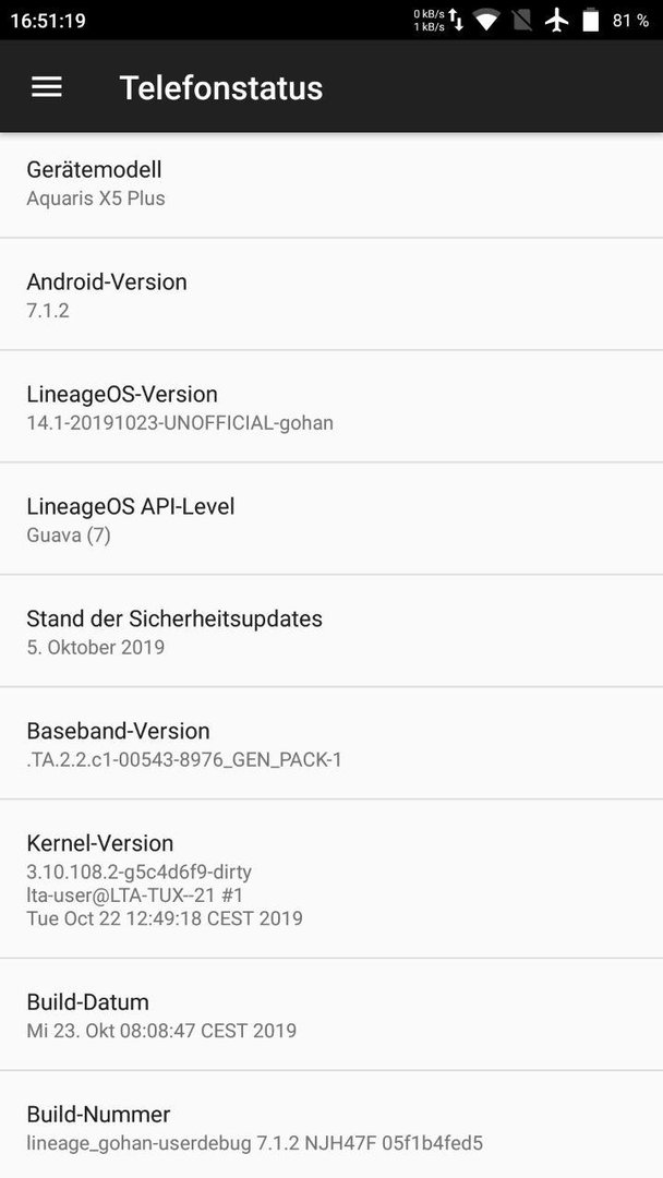

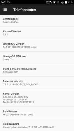

Backup-Phone wieder aktuell - Dankeschön!
