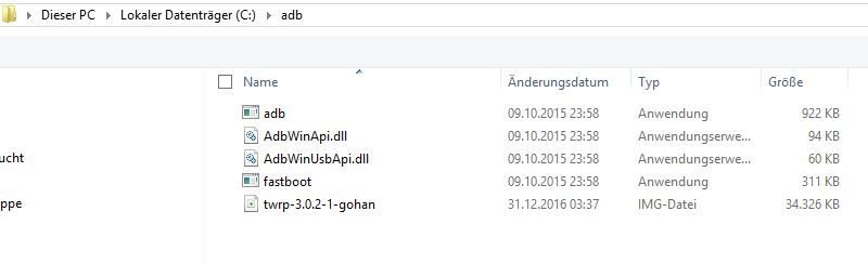

Hast du twrp im selben Ordner wie ADB?
Ansonsten findet er das nicht.
Denk ich zumindest : C:\adb
Ja. Aber du bist nicht in C:\adb
Du bist in C:\windows...
Du musst den Befehl schon im Verzeichnis von twrp abgeben.

OK. Versuche Mal nach C:\adb zu gelangen.
cd C:\adb
Und dann gebe den Befehl nochmal ab.
