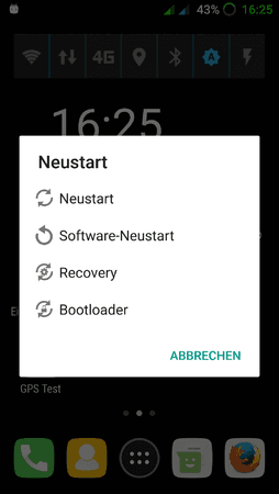

Oder (mit unlock) Neustart veranlassen, es erscheint der unter #1 abgebildete Bildschirm und weiter wie dort beschrieben.
