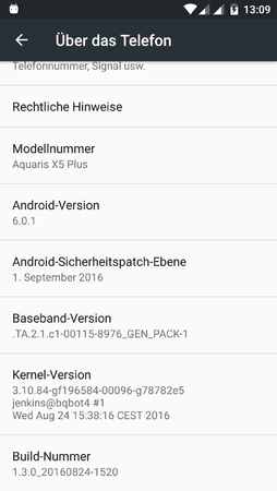

Der String ist die erste Zeile unter "Kernel-Version" in "Über das Telefon", das dahinter ist "Build-Nummer"

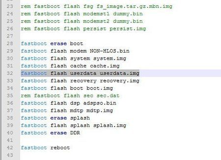

Hi @all,habe grad mal das Update gemacht
ich habe mir einfach das große update auf den PC (Windows 10) geladen, dann entpackt,
- "8976_fastboot_all_images.bat" mit Notepad++ geöffnet
- die Zeile 32 "fastboot flash userdata userdata.img" gelöscht
- TWRP-3.2.0-0-gohan.img in recovery.img unbenannt und in den Ordner (Aquaris_X5_Plus-bq-1.3.0_20160824-1520...) kopiert
- Handy in fastboot gestartet
- 8976_fastboot_all_images.bat ausgeführt als Admin (dauert ein wenig bis alles geflasht ist..)
Handy starten lassen, supersu.zip drauf kopieren, rebooten und mit TWRP flashen...
alles eigentlich ganz easy;)
