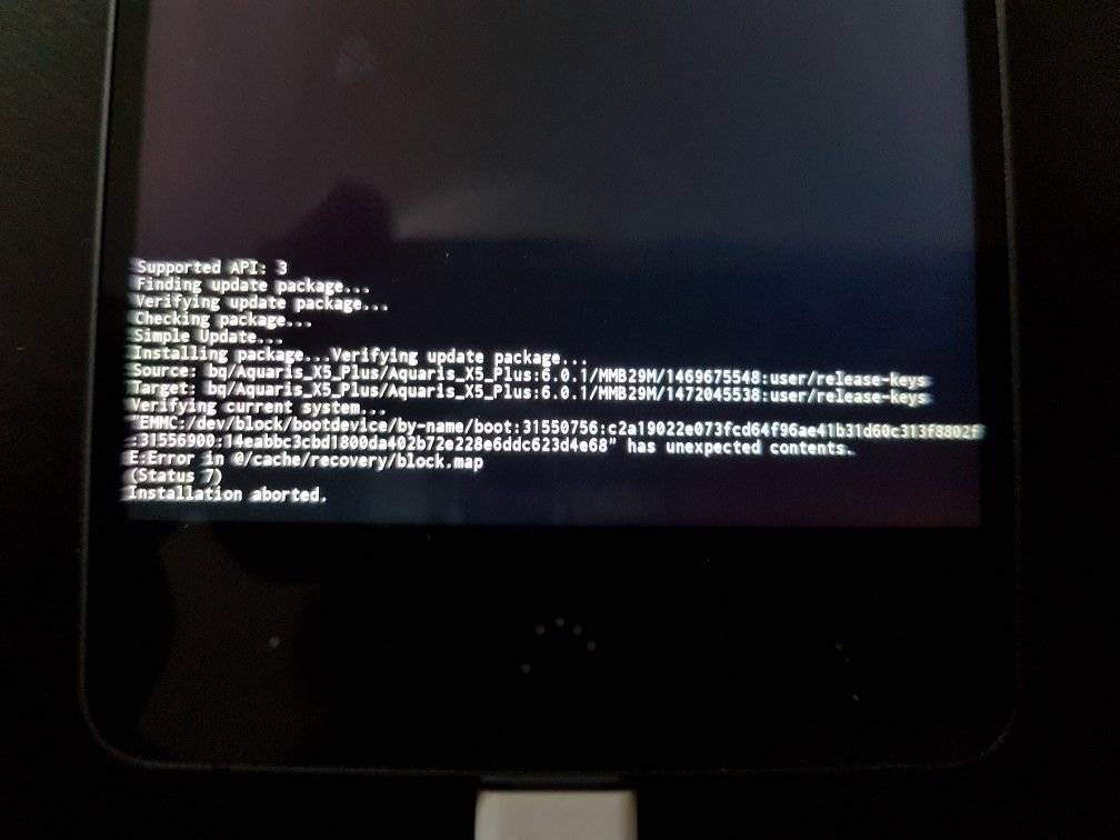

mj084 und ich haben gestern ein paar Sachen ausprobiert und es scheint so nicht zu gehen. mj084 hat, wie ich auch, den Bootloader unlocked und über temporäres TWRP magisk und phh superuser systemless geflashed. Er hat das allerdings mit der alten Version gemacht wobei das OTA auf 1.3.0 danach fehlschlug. Boot-Image sollte dabei ja eigentlich unmodifiziert geblieben sein...
Magisk ändert aber nun mal das Boot-Image.
Was ist denn fehlgeschlagen, Boot oder System Prüfung?
Habt ihr das Original Boot-Image mal geflasht und dann nochmal probiert?
Das war der Fehler:
Was ja dann nach Boot-Prüfung klingt - hab jetzt erstmal Magisk deinstalliert und dann doch mit SuperSu ersetzt - das öffnet dann immerhin den Weg via Flashfire... Wenn ich das richtig gesehen habe spielt der Magisk-Uninstaller auch eine Sicherung von Boot wieder ein.
SuperSU ändert aber auch das Boot-Image. ;)
Wie gesagt, mal original Boot flashen und nochmal probieren.
Ja, wobei sich darum wohl Flashfire kümmert. Es ging uns beiden im Wesentlichen darum möglichst stressfrei Updates einspielen zu können und dabei Root zu erhalten ;)
